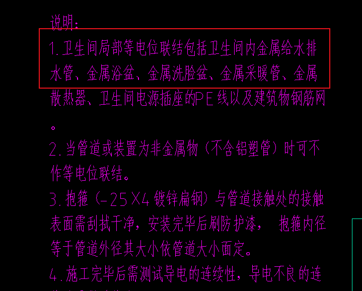

安裝造價5個月經驗 2020-12-19 11:28:45 | 重慶市 安裝 | 713查看 2回答
可遇難求 鉆石專家
答題: 106164 被贊: 42452
衛生間一般也有金屬的給排水管,規范要求金屬管道需要等電位接地。
2020-12-19 11:31:36
yousuosi 專家
答題: 1828 被贊: 532
看圖紙,有就要做等電位。
2020-12-19 11:30:45
