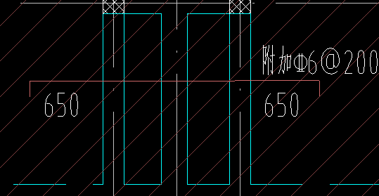

  • 板的配筋為雙層雙向c8@200,附加鋼筋用跨板受力筋布置會顯示范圍重疊,怎么處理
    受力筋布置
全部回答 (5) 首答僅用{{minutesHtml}}
  • 忽略重疊提示。雙向的面筋布置后再布跨板受力筋不會提示重疊布置吧
    首次提交 2020-12-18 17:04:27  最近修改2020-12-18 17:04:28 (修改過1次)
  • 不用處理
    2020-12-18 17:04:32
    1. 重疊了不影響工程量
    2. 可以用負筋代替
    2020-12-18 17:04:33
  • 附加筋會有板底筋重疊,所以?了附加二字,不用處理
    2020-12-18 17:04:37
  • 附加的,是重疊布置的。點[是]。
