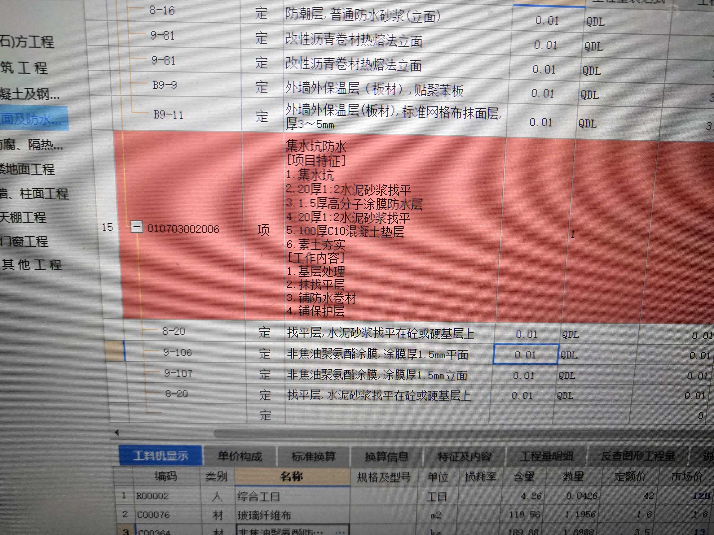

暗香 2020-12-18 16:37:17 | 陜西省 土建預算土建計量GTJ | 306查看 2回答
鋼筋混凝土 白銀專家
答題: 26088 被贊: 21556
你不是編好了
2020-12-18 16:59:13
小的大牛 黃金專家
答題: 52517 被贊: 14875
你好,你這樣編制可以的,按照這個進行組價就可以。
2020-12-19 01:05:57
