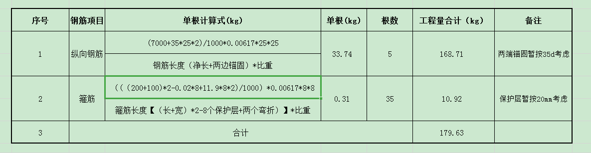

  • 這個是比較簡單的鋼筋算量題了。
    1、算5條縱向鋼筋。
    2、算每個箍筋長度*有多少根。
    3、合計1+2。
    如下圖,請參考:
