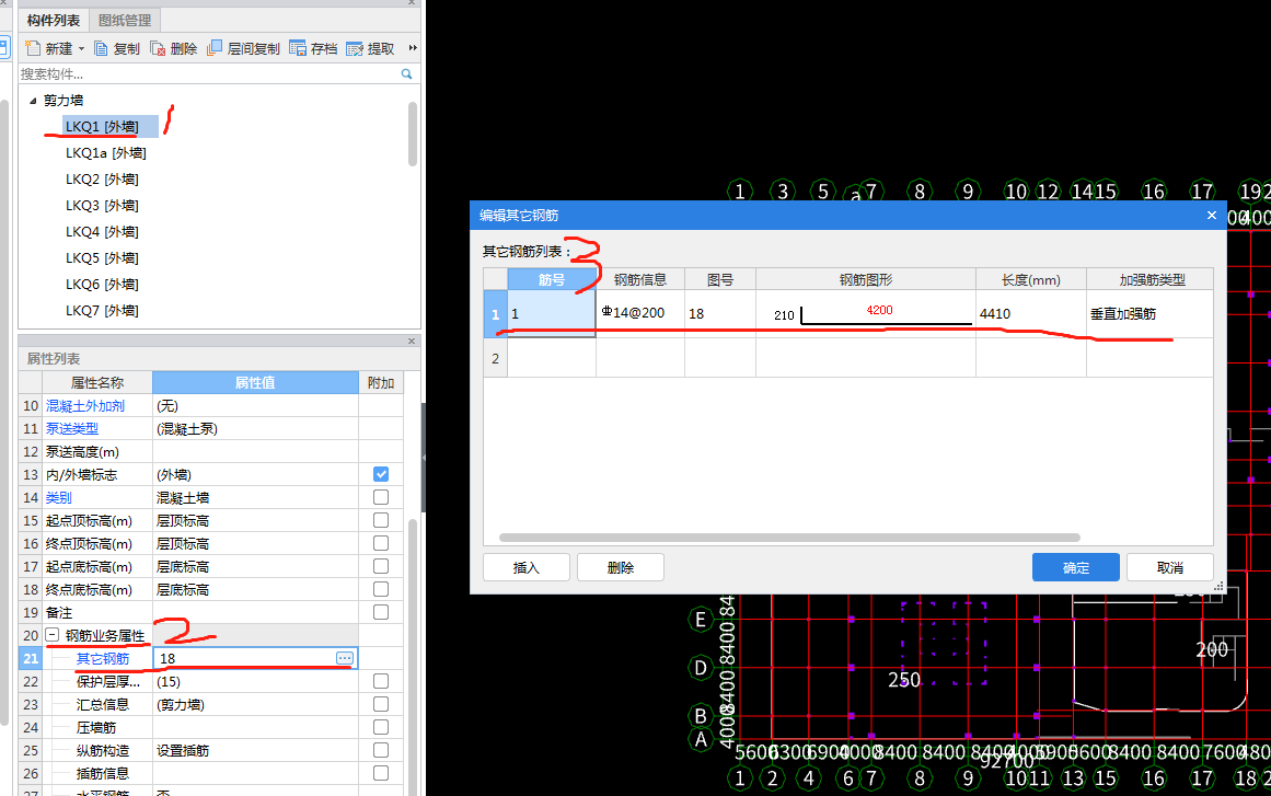

設置其他鋼筋即可,根據圖紙要求調整鋼筋信息

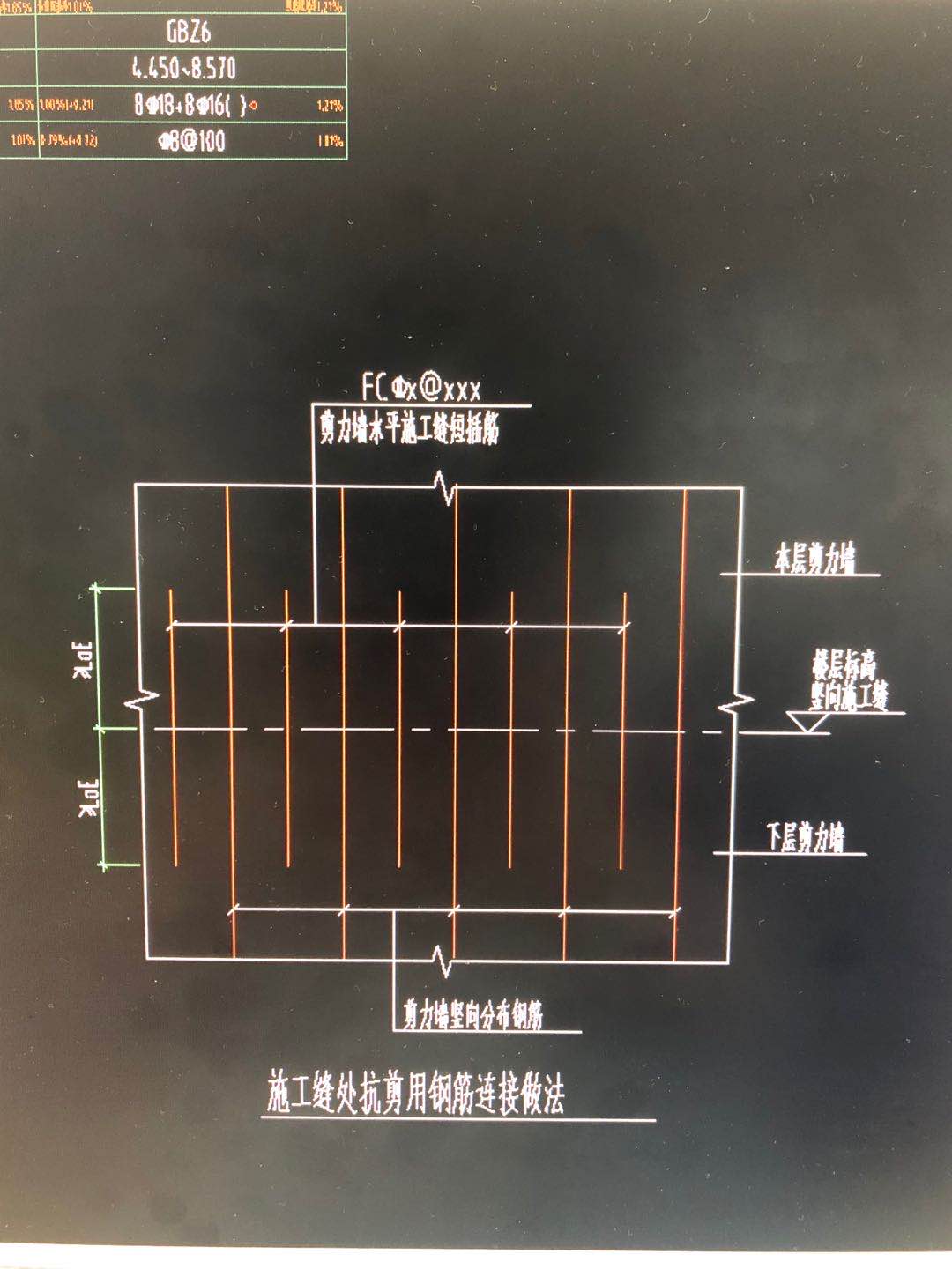

剪力墻施工縫插筋
這個位置的插筋在剪力墻中如何設置?
在GTJ中剪力墻(柱)中的施工縫插筋怎么設置?
(1) (2)就是在第(2)個圖里顯示的Q-1具體畫在哪個位置?最好標注一下哦,然后第一幅圖施工縫插筋表里的Q-1在GTJ里應該按什么構件定義繪制?如果按剪力墻的話又沒有分部節能和垂直筋,在插筋那一行也不能輸入間距。麻煩各位大佬啦,謝謝哦!
