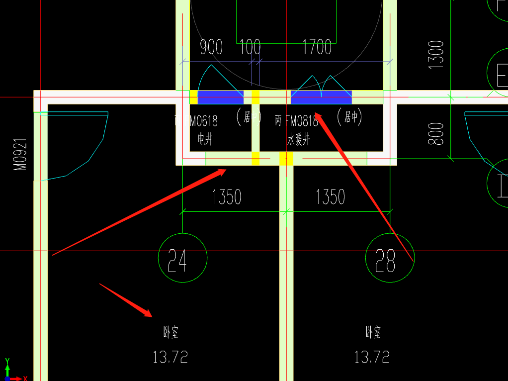

  • 設備間反坎
    通長請教各位,設備間反坎通長設置還是只有門處有,與臥室相鄰還設置反坎嗎.
  • 要看設計說明的
    一般這里是指的門檻,就是門口位置上有的
    2020-12-16 14:32:11
  • 設備反坎應該只有門口有
    2020-12-16 14:32:41
