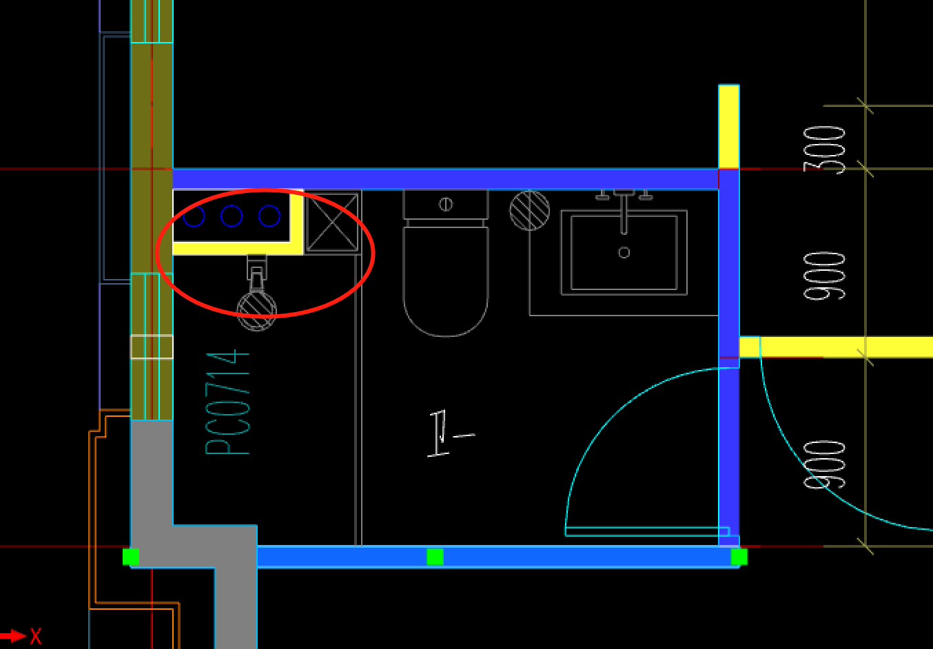

劉舒濱 2020-12-16 13:56:19 | 江蘇省 土建 | 1312查看 2回答
趁年輕去努力 白銀專家
答題: 7803 被贊: 8513
需要。這是衛生間四周 的砌體墻,都需要做止水臺。并且外墻那個地方的止水臺你也別漏了。
首次提交 2020-12-16 13:57:03 最近修改2020-12-16 13:57:03 (修改過2次)
PAPILLON
答題: 45 被贊: 5
有水房間都要做,除了門洞口外,都要封閉
