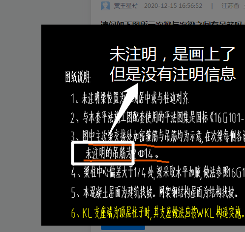

  • 請問如下圖所示次梁與次梁之間有吊筋嗎?
    吊筋

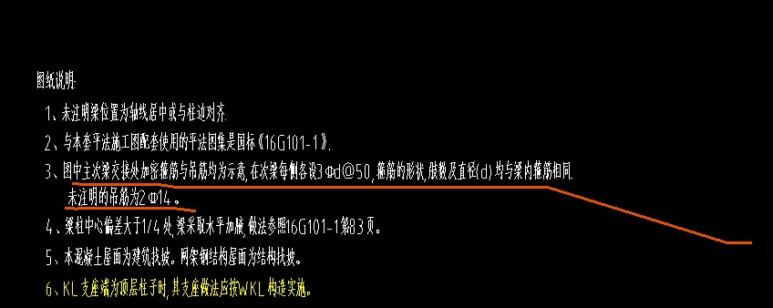

    吊筋,一般是主次梁才有的。次梁與次梁一般不設。
    說明中,未注明的吊筋為2C14,那么就是圖中畫了才布置吊筋。

  • 沒有,只有畫出來吊筋的才有的
