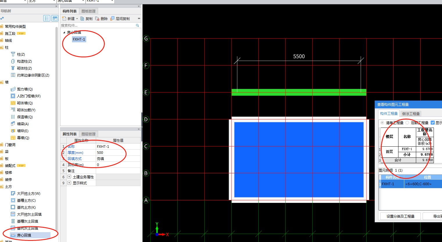

如果有地下室,地下室頂板標高-0.75,室外地坪-0.03,算房心回填是正負零到-0.75還是-0.3?如果沒有地下室,房心回填是否是從正負零到室外地坪?

看室外標高圖,室外并非一致是-0.03,鋪裝部分是回填到地面的基層底,無鋪裝部分才需要回填到相應位置標高
