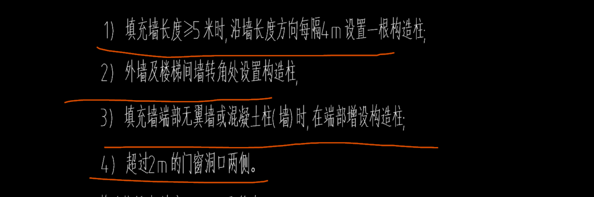

  • 請問這個飄窗處需要設置構造柱嗎

  • 你這個說明里的第4條說的是窗寬度超過2米時才設置,等于2米時也是要設置的

  • 不需要
    2020-12-15 13:57:53
  • 沒有
    這里沒有構造柱
    2020-12-15 14:03:21
  • 查看相應樓層的板結構圖看看
    2020-12-15 14:06:44
  • 沒有構造柱
    2020-12-15 15:48:04
  • 一共4條要求:
    長度不滿足5米,所以不符合第1條。
    非轉角,所以不符合第2條。
    窗戶小于2m,所以不符合第3條。
    出現爭議的是第3條,飄窗下面的節點是不是墻如果是女兒墻就不用設置構造柱,如果不是作為對賬來說你可以設置構造柱,如果用于施工就沒必要設置構造柱了。
