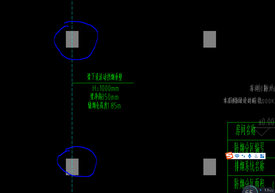

請問算量 擋煙垂壁 這個柱子的的長度是否需要減去?
答:柱子的寬度是需要扣除的

計算擋煙垂壁 這個柱子的的長度是需要減去

這個柱子的的長度是需要減去
