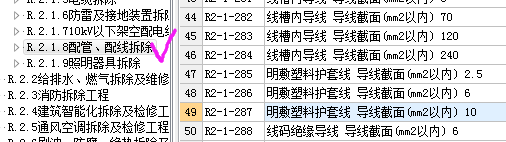

雨點 2020-12-15 10:21:34 | 云南省 安裝 | 1176查看 4回答
nh 鉆石專家
答題: 134736 被贊: 27813
可當地修繕定額下相應的
首次提交 2020-12-15 10:24:26 最近修改2020-12-15 10:24:27 (修改過1次)
哈哈 專家
答題: 37646 被贊: 4992
借用修繕的定額
2020-12-15 10:23:40
3&M 專家
答題: 463 被贊: 149
電線安裝定額子目,人工費機械費取一半,刪除材料費
2020-12-15 10:24:11
可遇難求 鉆石專家
答題: 104789 被贊: 41692
套修繕安裝定額中拆除導線子母。
2020-12-15 10:24:25
