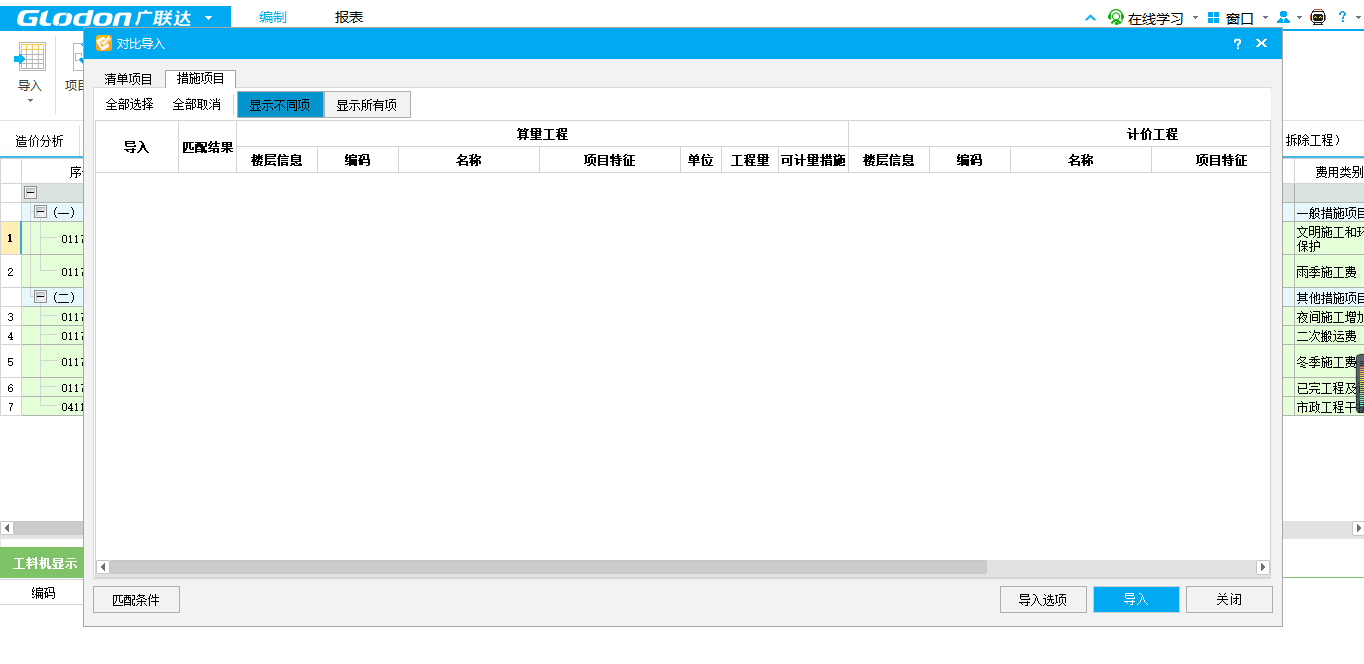

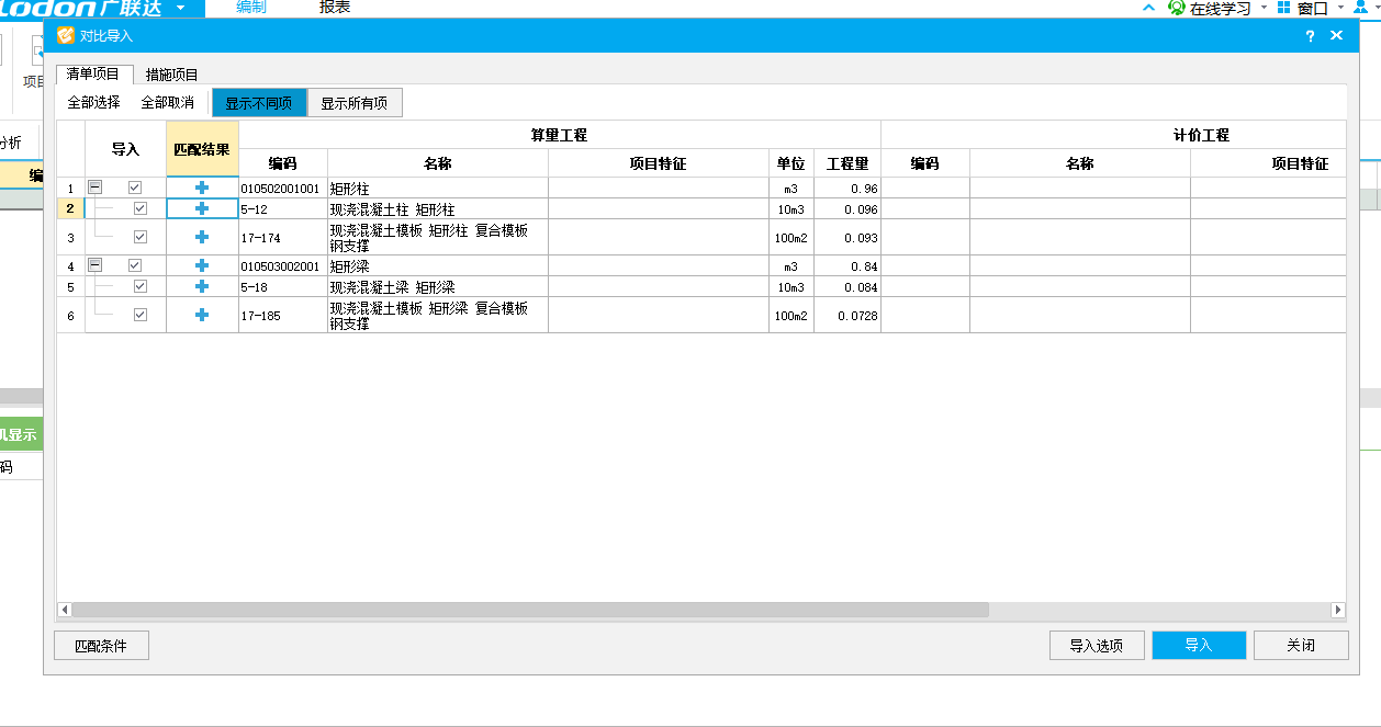

  • 老師,我隨便新建了一個(gè)工程,套了一個(gè)柱子和梁。為啥導(dǎo)入計(jì)價(jià)軟件里,措施那里面什么
    老師,我隨便新建了一個(gè)工程,套了一個(gè)柱子和梁。為啥導(dǎo)入計(jì)價(jià)軟件里,措施那里面什么都沒(méi)有顯示呢,都在清單項(xiàng)里顯示。
    導(dǎo)入計(jì)價(jià)
    計(jì)價(jià)軟件
我來(lái)答 收藏  舉報(bào)
    你的定義有問(wèn)題,模板是要單獨(dú)的清單項(xiàng)的,不是計(jì)列在砼的清單項(xiàng)下
    2020-12-13 20:48:20
  • 導(dǎo)入后要手動(dòng)調(diào)整
    2020-12-13 20:47:42
  • 一般情況下,如果你不選擇就會(huì)按上一個(gè)(新建工程的)選擇是一樣的。
    所以,你新建工程時(shí),要一步一步的選擇,不能隨意,那不會(huì)是這一次想要的(計(jì)價(jià)方式)。
    2020-12-14 06:17:06
