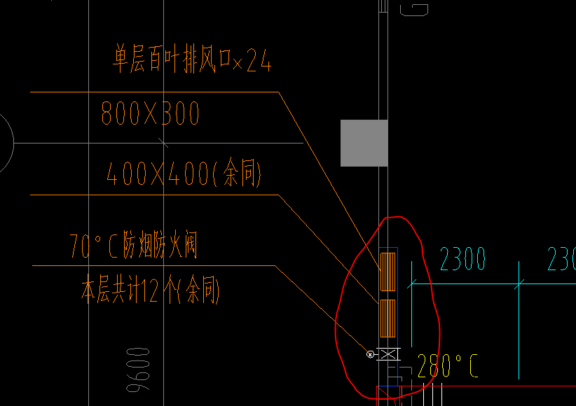

你好,請問一下防排煙風管問題;
你好,有一部分防排煙知識不懂,請教您,感謝; 1:設計說明:排煙系統軟接頭采用A級不燃耐火防火布,請問如圖1怎么計算這個防火布的工程量,定額顯示是用平方的,是不是只有風管連接風機處有這個軟接頭; 2:圖1中FD是風管防火閥,套定額顯示是按周長歸類,風管尺寸是0.8*1.25,那閥門周長就是4.1m這樣計算正確嗎? 3:這個軸流風機套定額顯示是按重量套的,請問怎么確認這個風機重量~~都套0.5t以內的有沒有問題; 4;請問圖1風機后圓形管道有個設防蟲網。。請問這個按圖的話應該怎么計算跟套定額; 問題有點多,主要是自己只是匱乏剛接觸,感謝幫助過我的每一個人~~~
