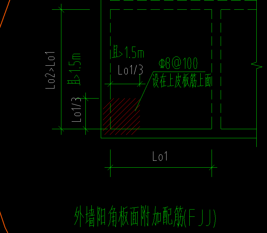

  • 這個(gè)放射筋如何計(jì)算長(zhǎng)度
    放射筋
我來(lái)答  邀請(qǐng)別人來(lái)回答
 提醒提問(wèn)者
  • 開間或進(jìn)深除以3,然后乘以1.414,加錨固長(zhǎng)度
    如果除以3的數(shù)小于1500,就用1500*1.414加錨固長(zhǎng)度
