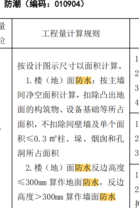

    衛生間防水翻邊300算到地面還是墻面,如果算到地面的話,算墻面防水的時候翻邊300需不需要扣除?有什么依據嘛

  • 當然是到墻面了,墻面算防水的時候要扣除 ,防水按實際面積計算

  • 平面:建筑物地面、地下室防水層按主墻(承重墻) 間凈面積計算,扣除凸出地面的構筑物、柱、設備基礎等所占面積,不扣除附墻垛、間壁墻、附墻煙囪及0. 3m2 以內孔洞所占面積。與墻間連接處高度在300mm 以內者,按展開面積計算并入平面工程量內,超過300mm 時,按立面防水層計算。
    這是定額上的計算規則,從此規則可以看出:
    當上翻在300內時,并入樓地面防水。
    當上翻在300以上時,上翻部分不并入樓地面防水,按立面防水。

  • 算墻面,不是地面

  • 定額里反邊高度≤300算地面防水,>300算墻面,卷材防水施工一定要有搭接的,具體搭接多少跟施工單位掰扯吧

  • 清單平面防水面積翻邊≤300計入地面,>300計入墻面。墻面防水
    2020-12-11 09:49:00
