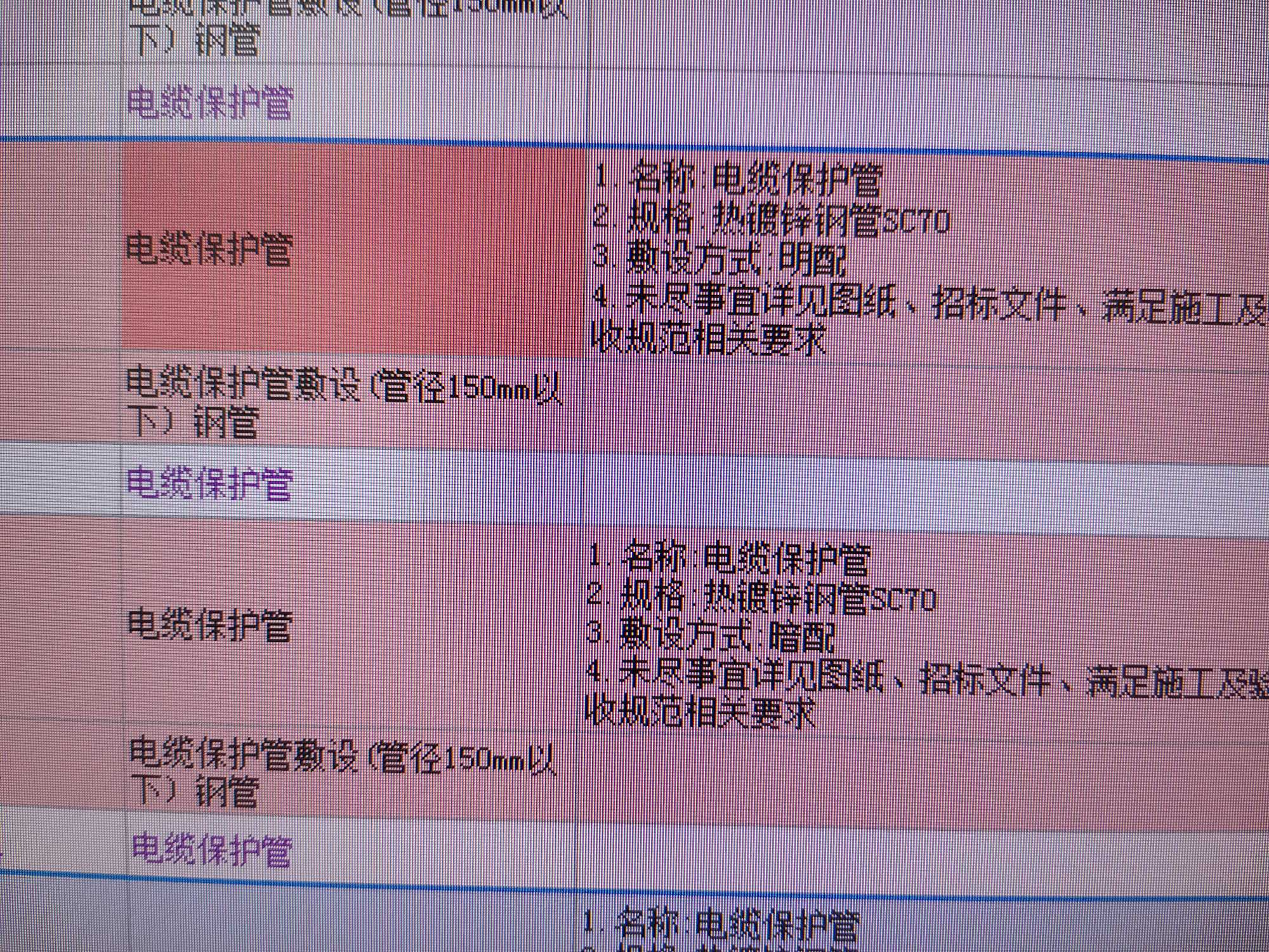

  • 大神們看一下這兩個清單,一個是明配,一個是暗配,但是定額就只有這一個定額,那里面
    的人材機有改動嗎?人材機

  • 應有對應的明敷或暗敷的,建議查看

  • 鋼管有明配,和暗配的定額啊

  • 套用相應鍍鋅鋼管暗敷及明敷定額。

  • 清單描述錯誤。
    鍍鋅鋼管明配,不能描述成電纜保護管。
    鍍鋅鋼管暗配,不能描述成電纜保護管。
    電纜保護管是指,室外電纜(不穿管)直埋時,按規范規定,直埋電纜在穿越馬路、水溝、建筑物及出地面時,必須穿鋼管保護,此時的鋼管才稱為“電纜保護管”,才能套電纜保護管的定額子目。
    的人材機有改動嗎?
    答:按照這個計算就好了

  • 鋼管只有一個定額,就套同一定額即可。其他的做法如防腐部分應另外計算的。分別套用對應的定額即可。
