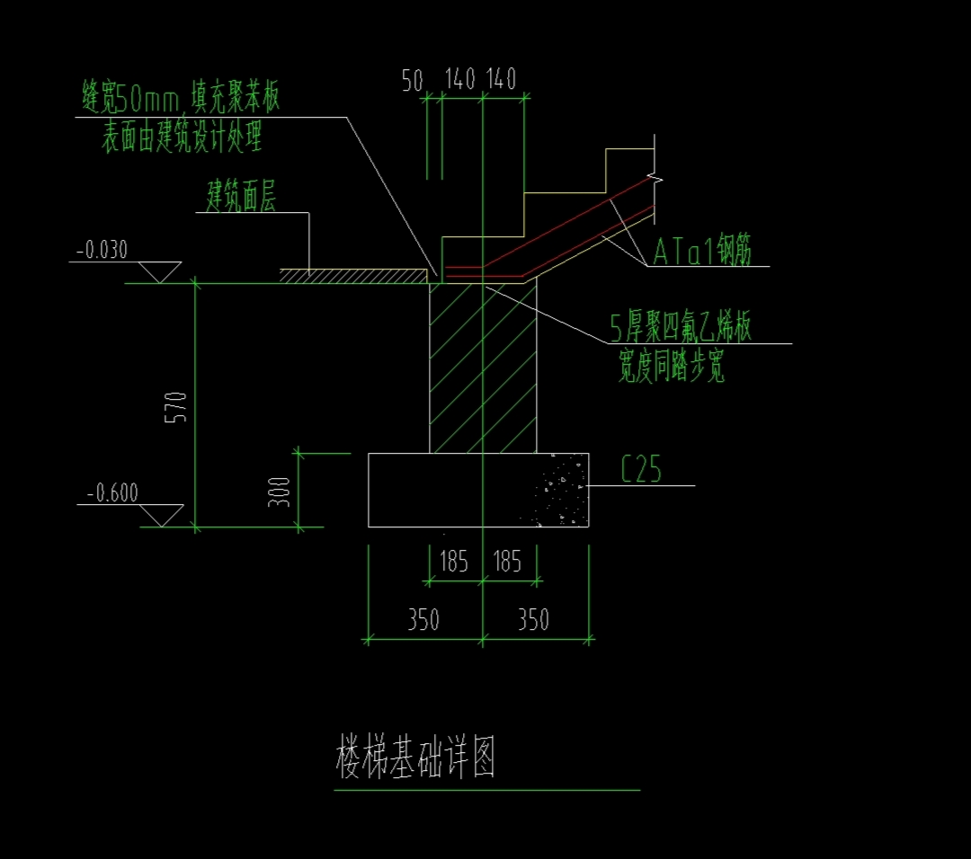

  • 這個圖各部分代表什么意思,有點看不懂圖,求解

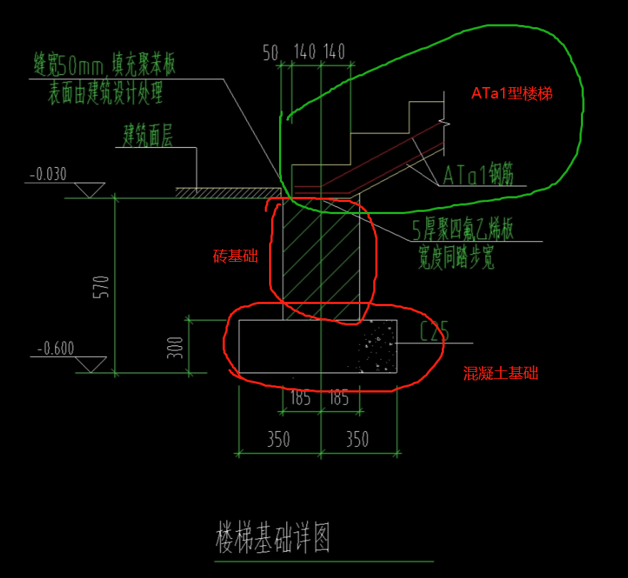

  • 樓梯梯段板的基礎構造 ,應該可以看明白

  • 樓梯底部條形基礎,最下部是混凝土基礎,上部是磚基礎,然后是樓梯。

  • 以上各位同仁都解釋過,另外一點5厚那個是滑動支座材料。
