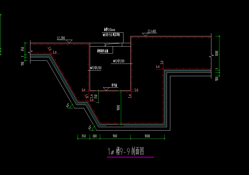

畫3塊筏板,厚度分別按截面厚度定義,再對這3塊筏板兩兩變截面設置。這個積水坑就可以正常畫了。
2020-12-09 14:19:49
集水坑定義
這種集水坑怎么定義,超出兩邊側壁的筏板(800和350)怎么定義
異形集水坑怎么定義
如圖,這種異形集水坑怎么定義,還有箭頭部分的鋼筋使用其他鋼筋輸入嗎?還是有其他的簡單方法
