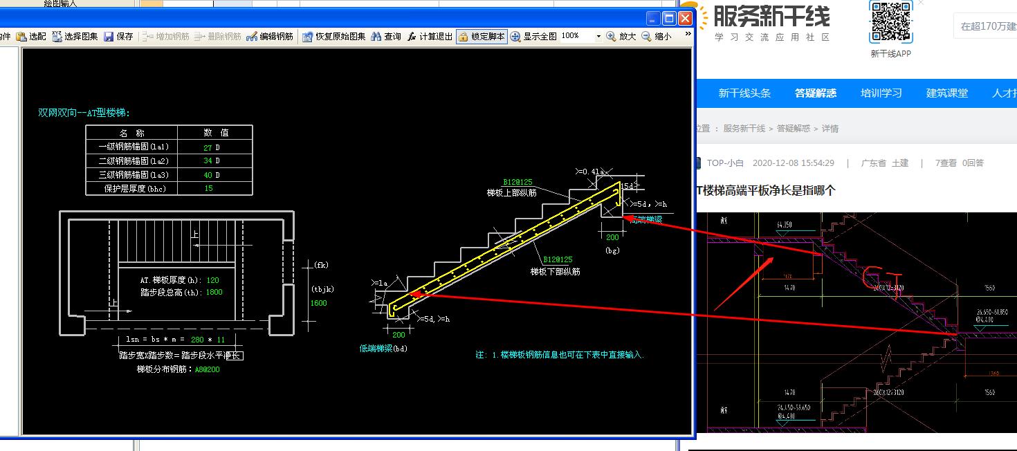

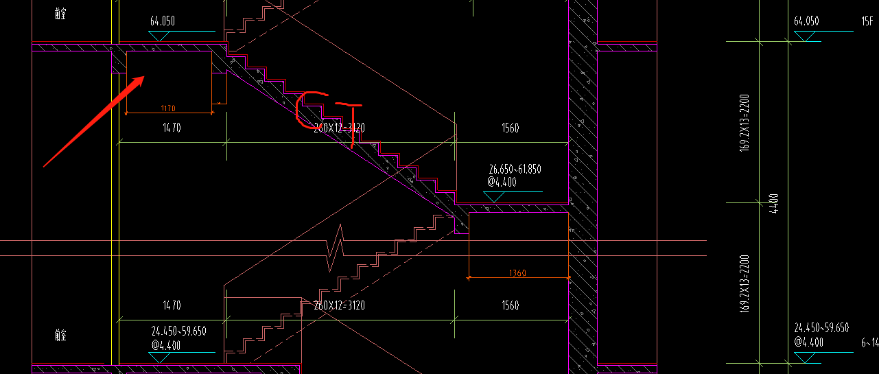

是AT梯,不是CT。。。。。看梁位置。

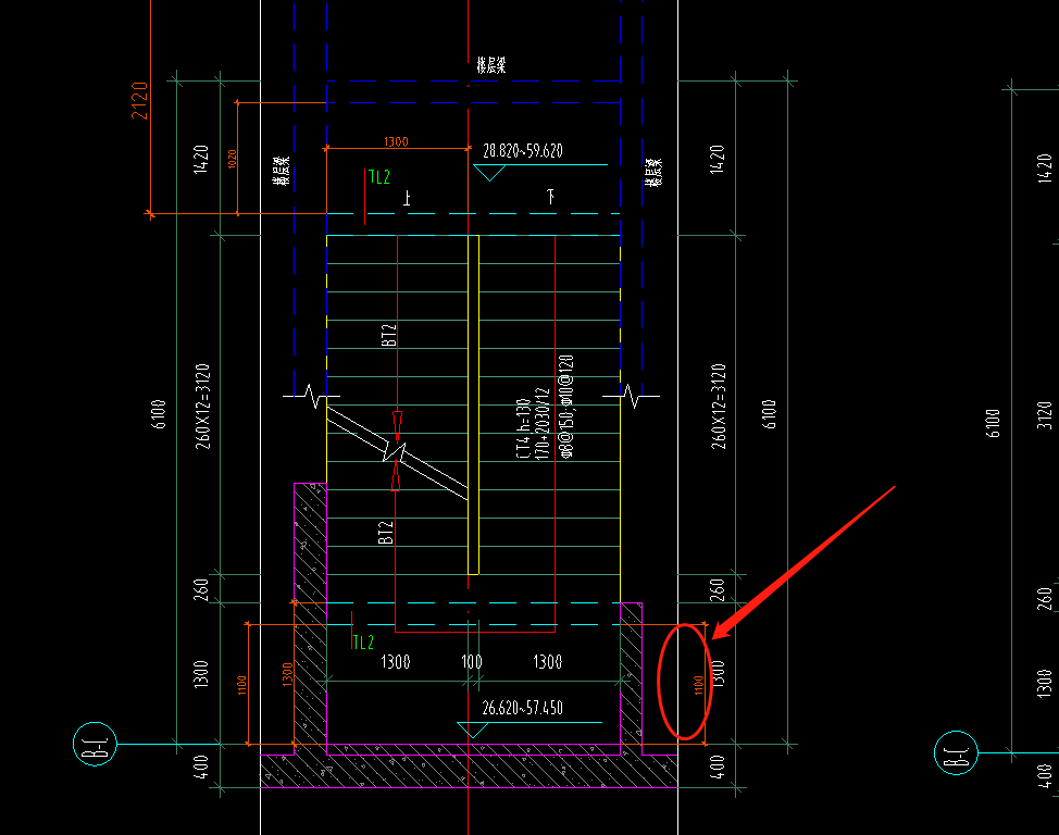

個人認為按圖二理解應是平臺外沿至梯梁間距,即260。看看專家們怎么說吧

設計標注有誤,梯板的支點是樓梯梁,不是CT樓梯,選擇AT型樓梯

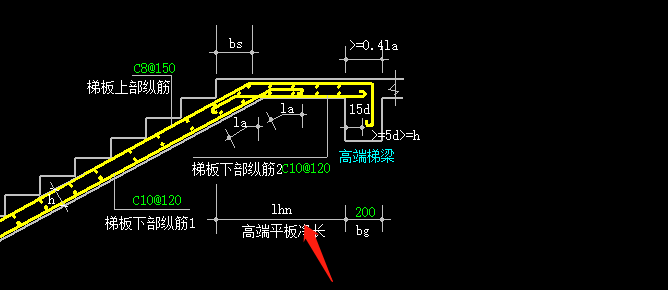

請問下,DT型樓梯,高端平板凈長與低端平板凈長,兩個都需要輸入嗎?當前梯段的高端平板會不會與上一個梯段的低端平板重疊算了呢?
樓梯低端和高端平板凈長是指哪里?
樓梯高端平板凈長輸入
請問各位老師,右邊剖面圖這個高端板凈長輸不到,我的C14@120的鋼筋量軟件會計算進去嗎?還是左邊平面圖可以輸入同時剖面圖那里的高端板凈長也自動默認輸入計算了?如果不能輸入計算進去是不是要在模型里面用受力筋畫出高端板鋼筋?
請問此CT樓梯的高端平板凈長是否為0?
廣聯達鋼筋算量CT型樓梯高端平板凈長是多少?
