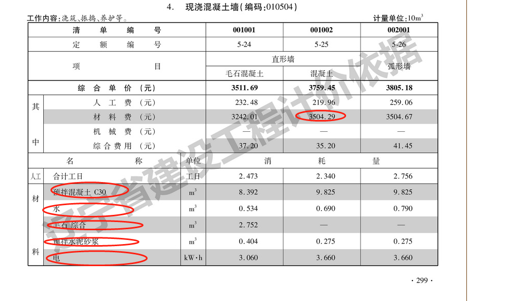

  • 不含稅預算價,是定額的價格,這個在定額中能找到相對應的價格么,定額中只給了含量和
    不含稅預算價,是定額的價格,這個在定額中能找到相對應的價格么,定額中只給了含量和材料總價。如果想知道每個材料的價格,比如像計價軟件這個價格,是從哪里得到的總價

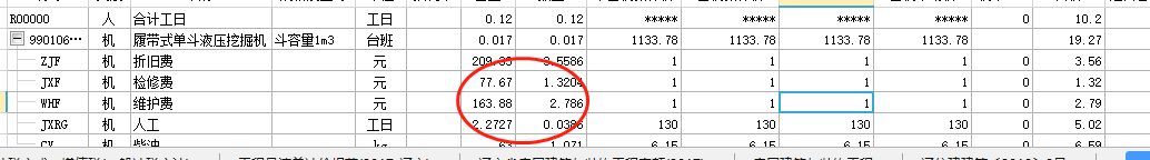

    2020-12-07 20:57:47 補充
    計價軟件
    2020-12-07 21:08:57 補充
    老師還有一個就是上面圖中,我看大型機械還有折舊費什么的,它這些是從哪里得到呢
    定額中會有給出材料的價目表的
    看下定額書本最后章節的附錄
    2020-12-07 20:52:53
  • 2012定額一整套含機械臺班費,材料費的小冊子,用子目中的含量×(機械臺班費,材料費上的)價格。
