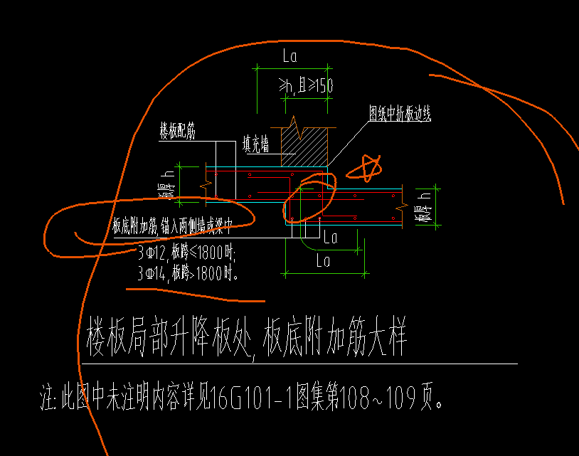

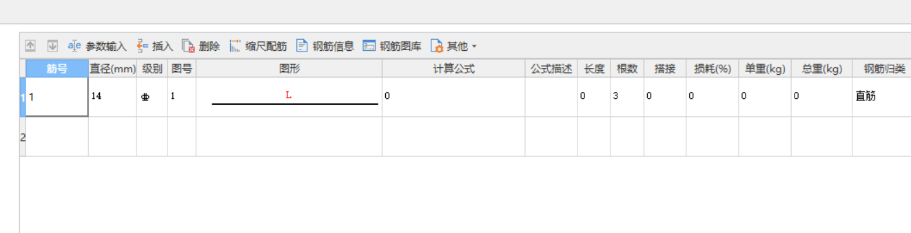

  • 一共有六塊升降板,板底附加鋼筋是再弄五個和圖中一樣的還是把三根改成16根
    降板附加鋼筋
  • 如果長度一樣就可以在其他鋼筋里數量改成18(3*6)根,如果不一樣長,分別輸入。
