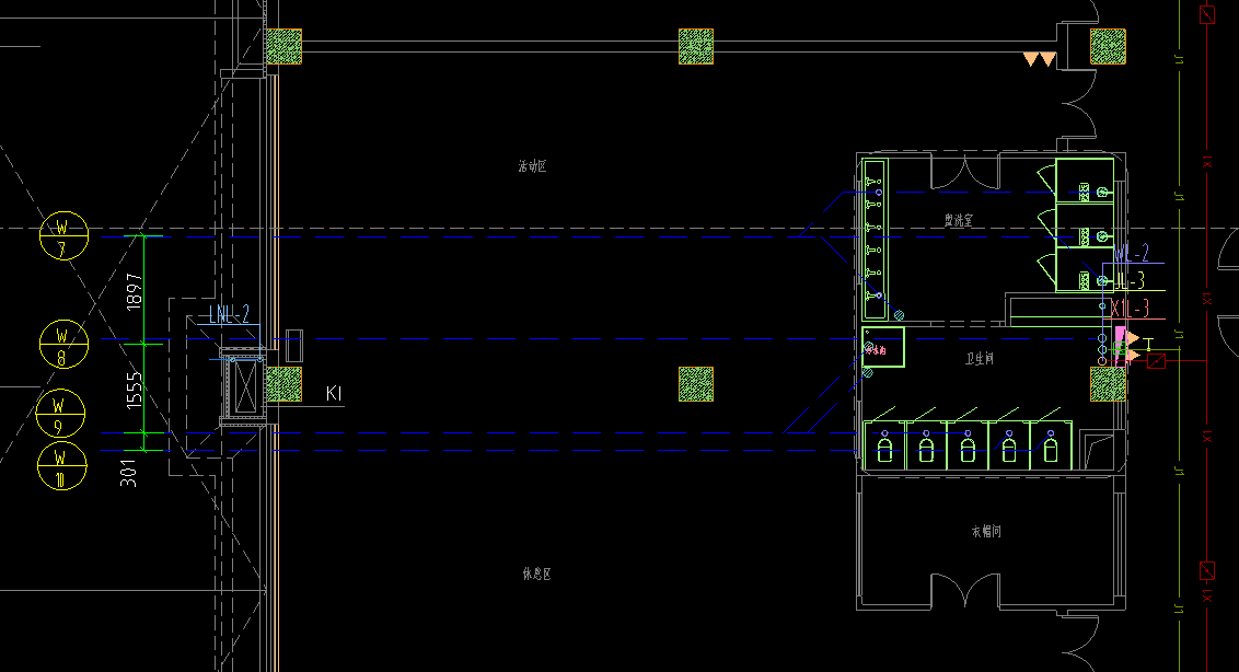

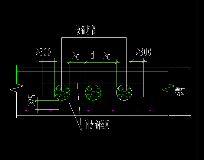

  • 二層板多為單層雙向板布筋,設備埋管需要附加鋼絲網,這個在廣聯達中如何計算
    水電圖地方附加答疑解惑
    二層板多為單層雙向板布筋,應結合水電圖紙,在管線的地方附加鋼絲網,這個在廣聯達中如何計算
  • 選定范圍布筋
    2020-12-05 22:02:42
  • 你好,這個附加的鋼絲網,你可以自己手工計算其面積,然后記取費用,這個是不用在軟件中進行繪制的。板鋼筋就按照正常的形式進行布置就可以。
