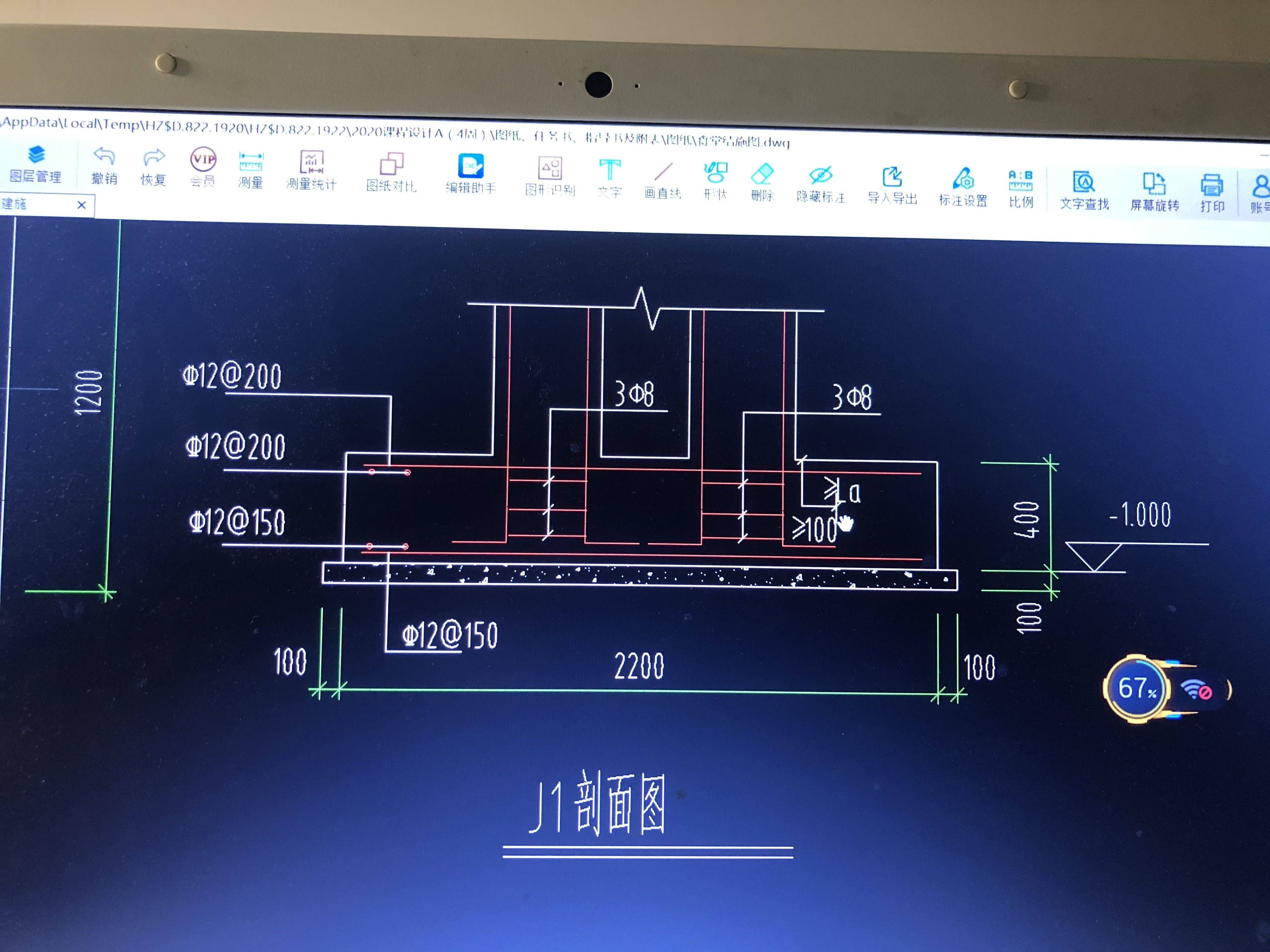

    請問各位前輩,右邊這個大于等于100、La什么意思?保護層y另外我計算鋼筋長度時只需要減去保護層厚度嗎?

  • La非抗震構件錨固長度,具體數值需在16g101查表
    100定值
    二者取大
    100定值
    二者取大

  • La意思是柱筋無抗震要求時錨固長度≥,柱下彎折平直長度≥100mm。

  • La非抗震構件錨固長度,具體數值你看一下16g101,應該在四十多頁
    100定值
    二者取大

  • 鋼筋錨固進基礎內長度不少于la,彎折水平段長度不小于100mm

  • ≥La為大于等于非抗震構件錨固長度,具體數值需在16g101查表
    ≥100為彎折登月第一人100mm
    二者取大
    計算鋼筋長度時減去鋼筋保護層就可以了。
