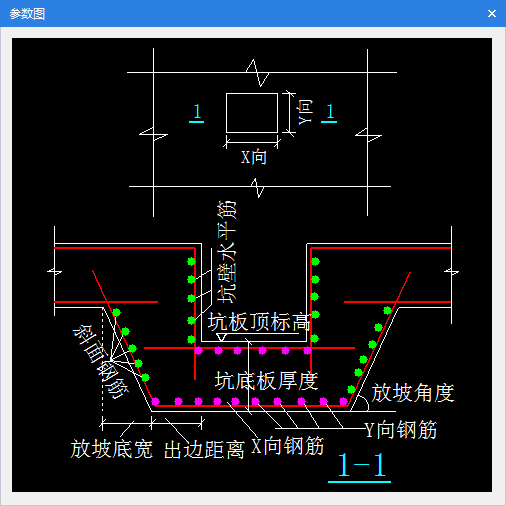

如圖,放坡角度一改兩邊都改了,怎么處理呢?
貪魚小姐 專家
答題: 1117 被贊: 386
集水坑里面有個放坡設置,你把不放坡那一遍的角度設置成90度,就成這個樣子了,望采納
2020-12-04 09:43:57
肯定很帥 專家
答題: 3490 被贊: 882
正常布置,軟件到筏板邊會自動扣除的
2020-12-04 09:31:44
