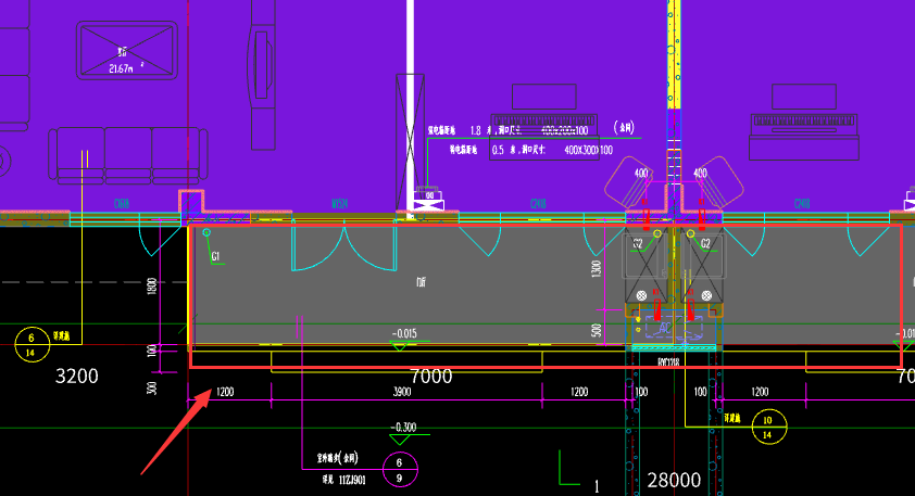

如圖,紅色框內的門廳,三面無墻,有板,這個是否計算建筑面積呢?

門廊、有柱雨篷、無柱雨篷的結構外邊線至外墻結構外邊線的寬度在2.10m及以上,計算一半面積

你覺得是否可以看成是雨棚,按雨棚的建筑面積規則來看。等待其他大神來解答
