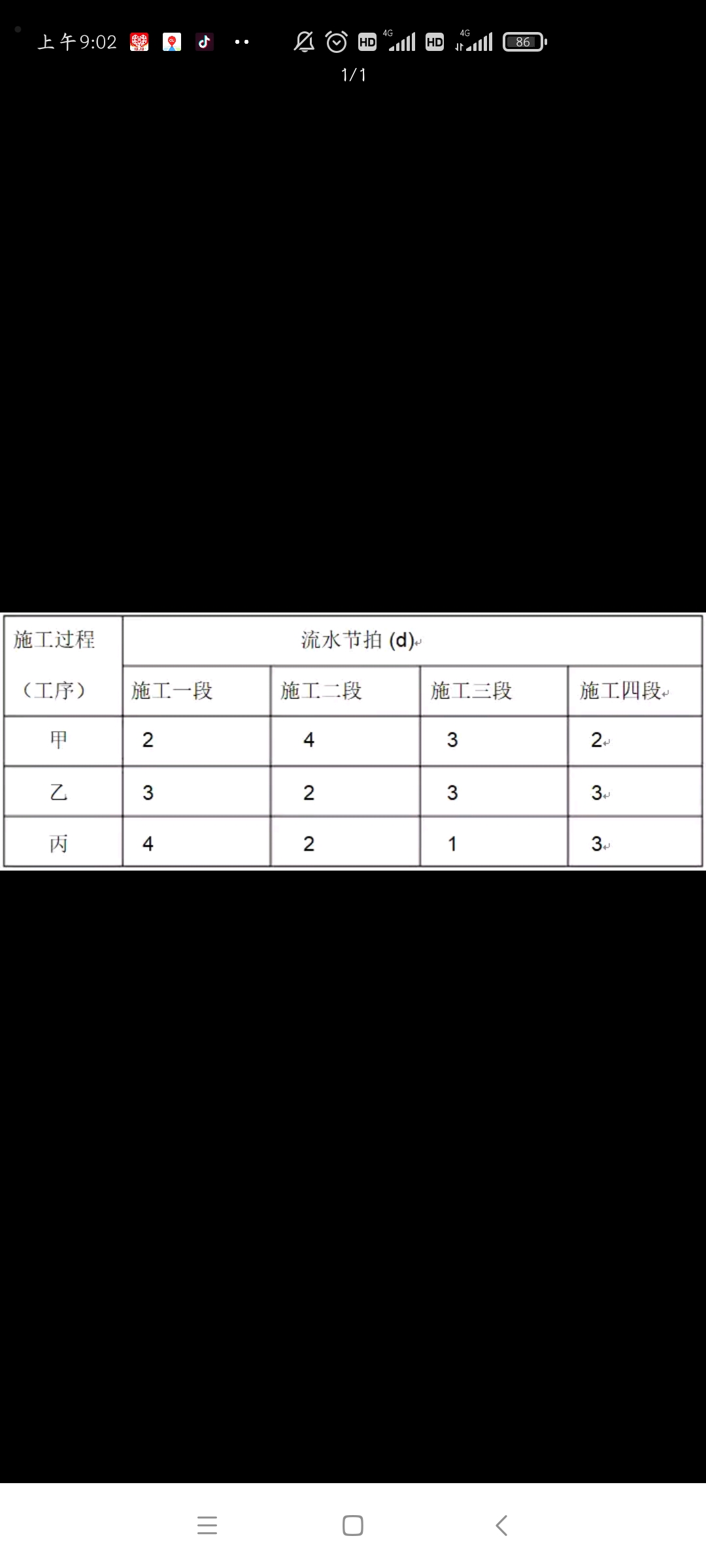

  • 擬建工程由甲、乙、丙三個施工過程組成;該工程共劃分成四個施工流水段,每個施工過程
    擬建工程由甲、乙、丙三個施工過程組成;該工程共劃分成四個施工流水段,每個施工過程在各個施工流水段上的流水節(jié)拍如下表所示。按相關(guān)規(guī)范規(guī)定,施工過程乙完成后其相應(yīng)施工段至少要養(yǎng)護(hù) 2d,才能進(jìn)入下道工序。為盡早完工,經(jīng)過技術(shù)攻關(guān),實(shí)現(xiàn)施工過程乙在施工過程甲完成之前1d 提前插入施工。各施工段的流水節(jié)拍:流水段
    問題: (1) 簡述無節(jié)奏流水施工的特點(diǎn)。
    (2) 該工程應(yīng)采用何種的流水施工模式。
    (3) 計算各施工過程間的流水步距和總工期。
    (4) 試編制該工程流水施工計劃圖。

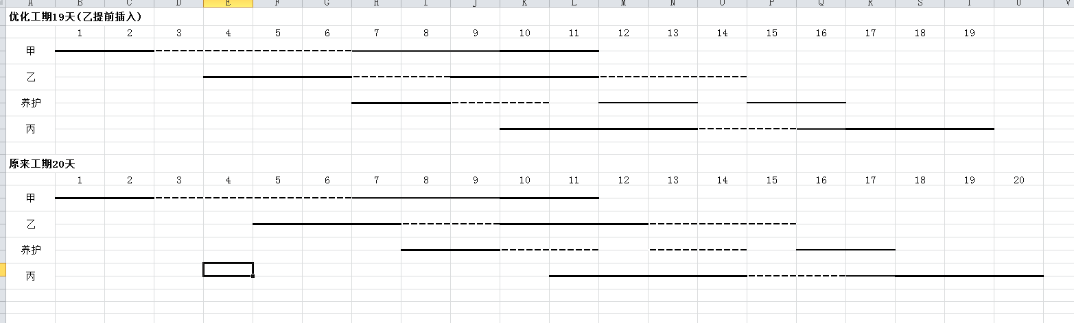

    3. 流水步距:累計相加錯位相減取大值,減插入加延后。總工期:各步距相加減插入加延后。
    4. 計劃圖?既然問了,特意繪制了一個。施工計劃
