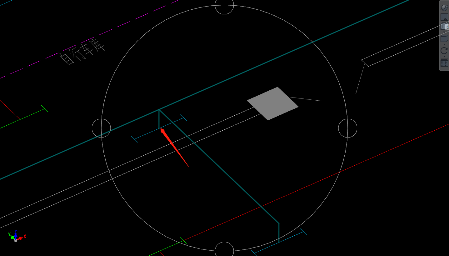

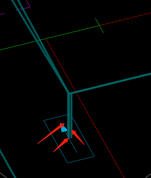

    為什么應(yīng)急疏散指示燈生成一進(jìn)一出兩根立管。而照明燈具不是按一進(jìn)一出生成立管,而是只生成一根呢?

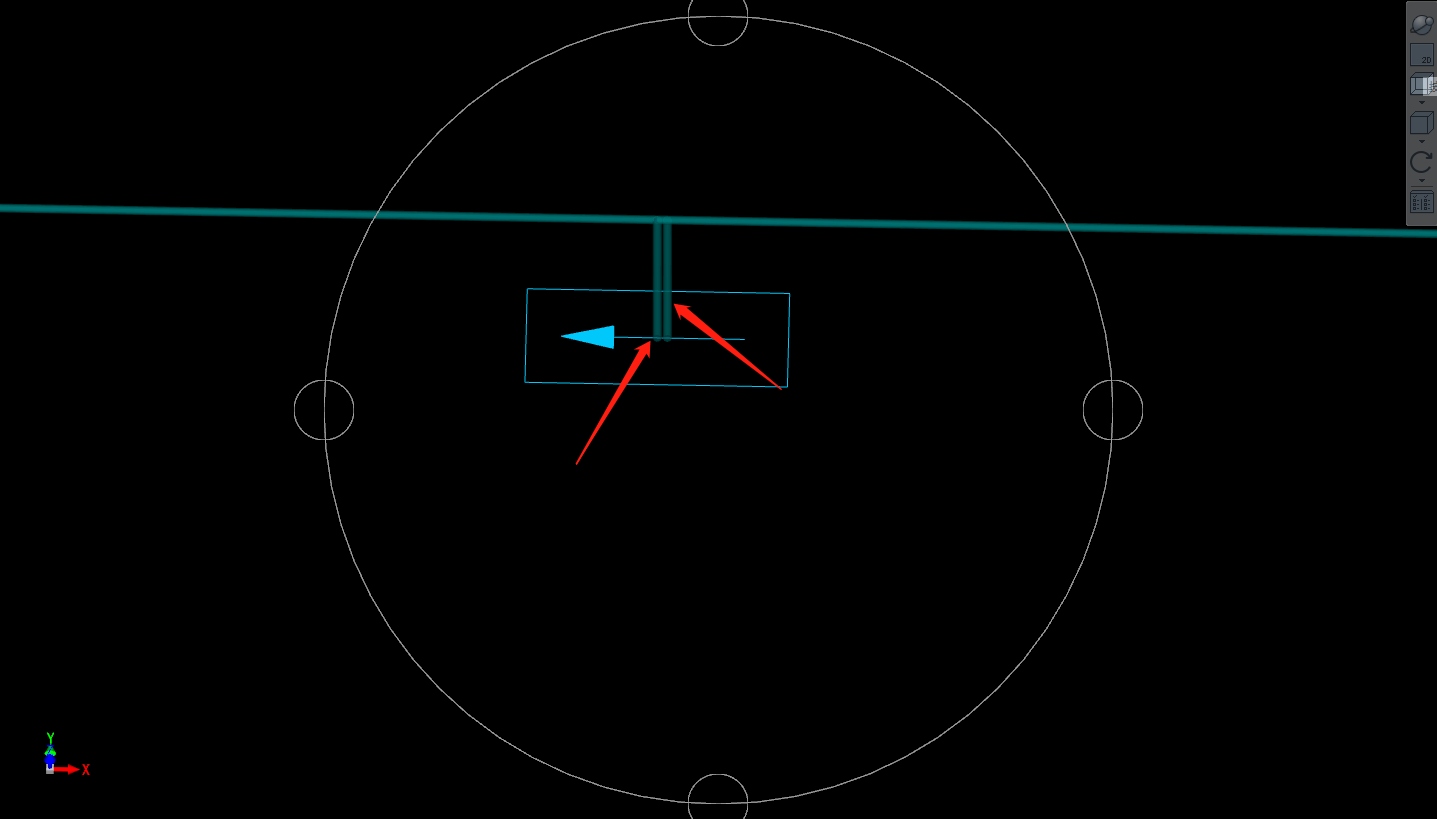

    你設(shè)置了多立管,應(yīng)該是用單立管就行
    2020-12-02 09:44:31
  • 頂板上的燈具,不采用“多立管”,一根立管即可。

  • 因?yàn)閼?yīng)急疏散指示燈是在墻內(nèi)安裝的管線(如果是吊裝也是只有一根管進(jìn)燈具),而照明燈具是吊鏈安裝(或者吊桿安裝)吊裝的燈具需要金屬軟管從頂板接線至燈具,所以不需要設(shè)置兩根管進(jìn)入燈具
    首次提交 2020-12-02 09:57:26  最近修改2020-12-02 09:57:27 (修改過2次)
    1. 應(yīng)急疏散指示燈是在墻上安裝的,所以需要一進(jìn)一出兩根立管
    2. 照明燈具一般是頂板下安裝的,不需要一進(jìn)一出,一根立管即可
