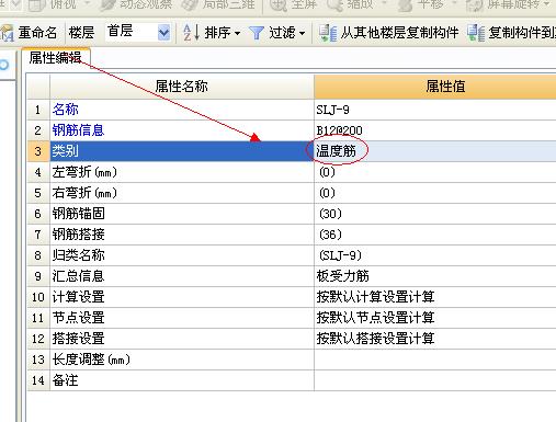

怎么布置呢?
xagcc 鉆石專家
答題: 316660 被贊: 71920
受力筋中選擇溫度筋定義布置就行了。
2020-12-01 16:02:34

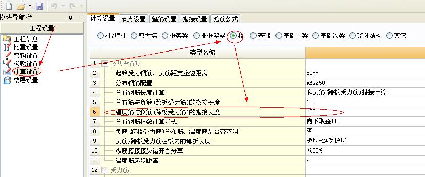

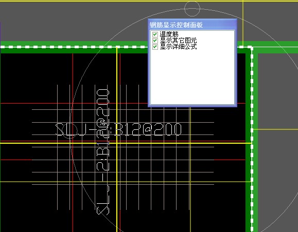

板抗裂鋼筋設置
如圖 這里軟件應該怎么處理呢?這個抗裂鋼筋是布滿整塊板的嗎?
