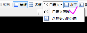

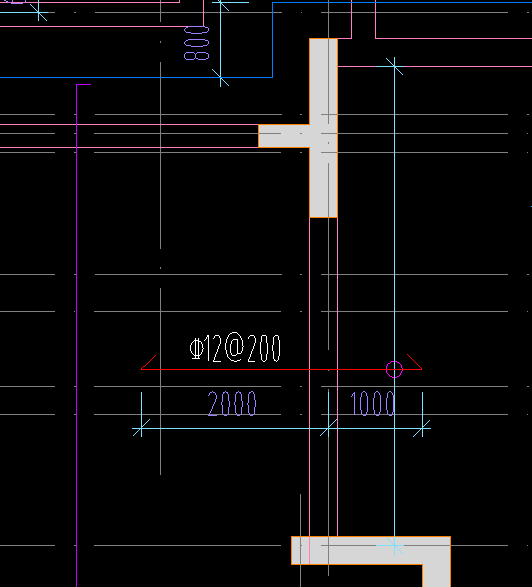

用筏板附筋布置
2020-12-01 15:15:14
維達詹工 專家
答題: 124968 被贊: 42683
你好;用筏板負筋定義,直線繪制。
2020-12-01 15:15:53
nh 鉆石專家
答題: 136308 被贊: 28068
這應是附加的,用筏板主筋的底筋定義,并用自定義范圍布置
首次提交 2020-12-01 15:28:28 最近修改2020-12-01 15:28:29 (修改過1次)
