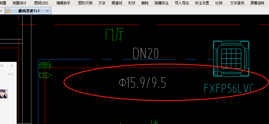

  • 空調(diào)銅管15.9/9.5什么意思?怎么算

  • 冷媒管,一根氣管一根液管,氣管和液管用保溫包在一起。
    2020-12-01 14:43:17
  • 15.9是冷凝水管/9.5是冷媒管
    2020-12-01 14:43:49
  • 氣管直徑,液管直徑
    2020-12-01 14:45:37

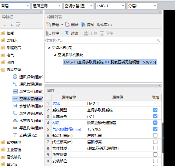

  • φ15.9的是氣管,φ9.5的是液管,使用廣聯(lián)達(dá)算量中的通風(fēng)空調(diào)水管計(jì)算廣聯(lián)達(dá)服務(wù)新干線
    2020-12-01 16:15:53
  • 9.5是冷媒管(輸送液態(tài)制冷劑的),15.9是氣管(輸送氣態(tài)制冷劑的)。工作原理是這樣的,液態(tài)制冷劑從室外機(jī)(可以簡(jiǎn)單的理解為冷凝器)經(jīng)過(guò)冷媒管輸送到室內(nèi)機(jī)(蒸發(fā)器)進(jìn)行蒸發(fā)制冷,液態(tài)制冷劑蒸發(fā)后成為氣態(tài)經(jīng)過(guò)氣管輸送至室外機(jī)(冷凝器),氣態(tài)制冷劑經(jīng)過(guò)室外機(jī)(冷凝器)冷凝后成為液態(tài)制冷劑,完成一個(gè)制冷循環(huán),循環(huán)往復(fù)就可以不停的制冷了。
