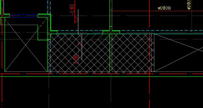

zgb12345 2020-12-01 10:54:56 | 遼寧省 土建 | 346查看 3回答
鋼筋撐起半邊天 鉆石專家
答題: 154833 被贊: 49291
標高變化,用不同的形狀標注的
2020-12-01 10:56:05
想夏 專家
答題: 5385 被贊: 1234
沉降板,標高不一樣。
2020-12-01 10:56:48
bain-wei 專家
答題: 8340 被贊: 3165
板的標高,厚度都可能跟其他板不一樣,圖中標高不一樣,看看說明是否板厚也不一樣
