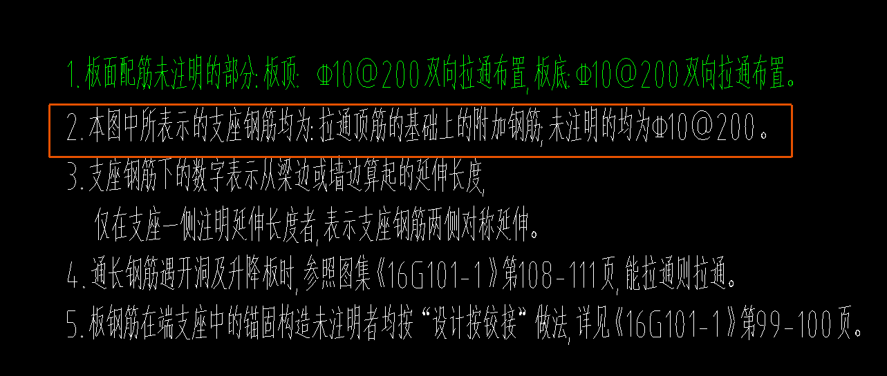

造價小白白 2020-12-01 09:34:18 | 陜西省 土建土建計量GTJ | 320查看 2回答
小老百姓 鉑金專家
答題: 168501 被贊: 161730
這個表示板筋平面圖當中的負筋是附加鋼筋。
2020-12-01 11:26:53
小的大牛 黃金專家
答題: 52517 被贊: 14877
你好,這個的意思是本圖中的負筋均為附加筋的,鋼筋信息沒有注明的,按照C10-200進行設置。
2020-12-01 21:26:52
