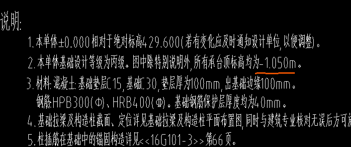

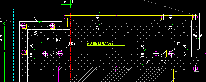

    在這個范圍內(nèi),承臺頂?shù)臉烁呤嵌嗌??是跟筏板頂標高走,還是說,所有的都是-1.05
  • 按照設計說明 所有的承臺都是-1.05 。

  • 你好,有關系的,這個主要是結合圖紙的標高進行定義的。至于這樁承臺的標高,你這均可以按照-1.05進行繪制的。

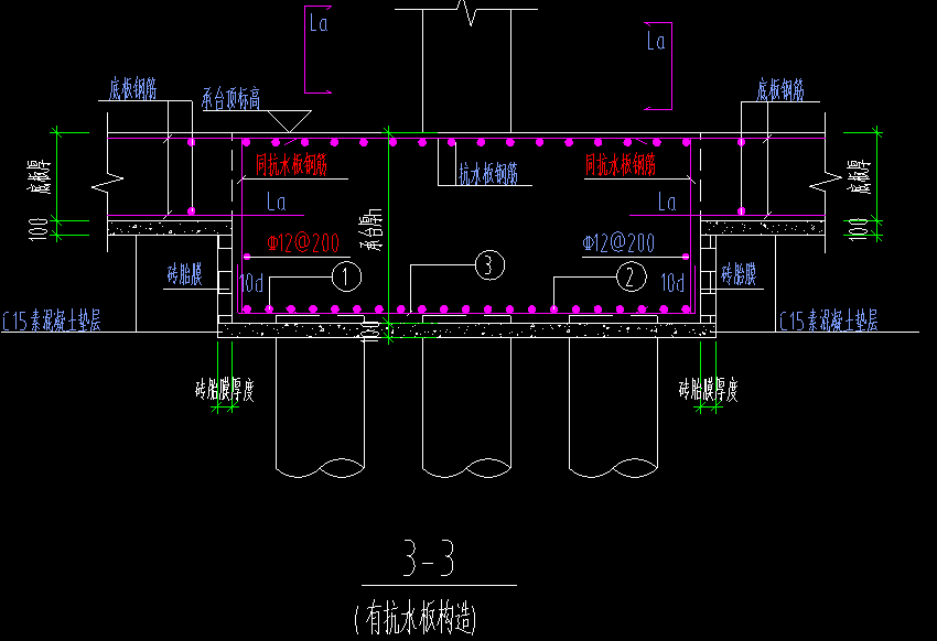

  • 圖紙說得很清楚,沒有特別說明的是-1.05,有說明的,則按說明,截圖為3-3剖,有抗水板處的筏板構造與樁承臺剖面節(jié)點,這樣的節(jié)點按按同筏板頂標高計算。

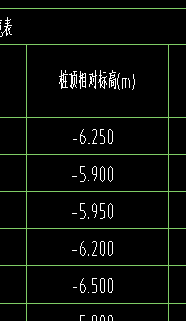

    特別注明,結合圖紙樁頂標高都是負的五米多,六米多理解,覺得你這個-1.05,有可能是相對本層標高,不是相對于正負零的標高。
