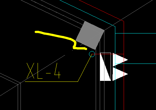

  • 各位老師我這個消火栓支管涉及穿墻套管了嘛
    消火栓
全部回答 (5) 首答僅用{{minutesHtml}}
  • 需要
    2020-11-30 15:09:03
  • 涉及到了。可以按一般套管制作安裝即可。
    2020-11-30 15:09:54
  • 支管不涉及穿墻套管,立管的水平管涉及穿墻。
    2020-11-30 15:10:14
  • 需要確認設計說明是否明確套管的安裝(通常金屬管道穿墻及樓板都必須安裝套管)
    2020-11-30 15:37:42
  • 穿墻,但不一定用套管。(做保溫的管道才需要做套管)
    首次提交 2020-11-30 16:14:06  最近修改2020-11-30 16:14:06 (修改過1次)
