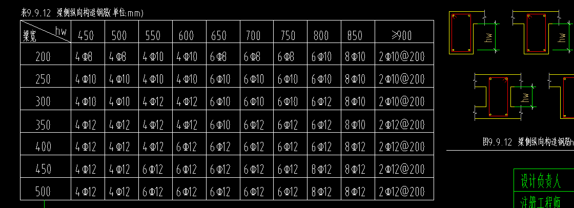

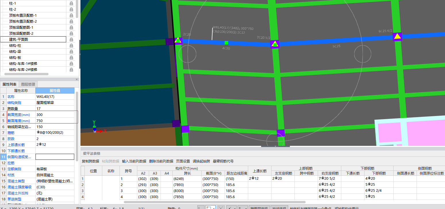

  • 滿足腹板高度但是無法生成側面筋

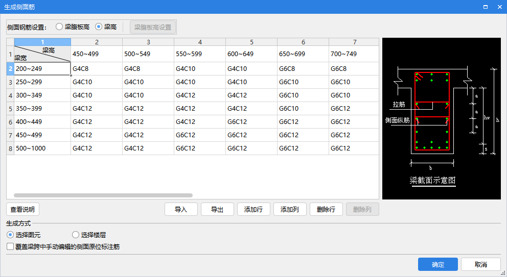

    生成側面梁寬答疑解惑設置好以后全樓只自動生成了9根,但是檢查時發現滿足還是有滿足條件的無法自動生成。 梁高750-樓板160-S:43.5(保護層23+箍筋8+縱筋25/2),應該滿足條件自動生成,但是沒有生成,是什么原因呢?

    梁寬把200~249改成 200 250等等固定數值以后就可以識別了
  • 原因無法確定的。遇到這種,在原位標注的表格中進行修改即可。
    2020-11-30 11:31:21
  • 自動不能生成的,手動到對應該的梁原位標注里去輸入就可以了
    梁,數據是不可以修改的,要按設計標注去輸入的
