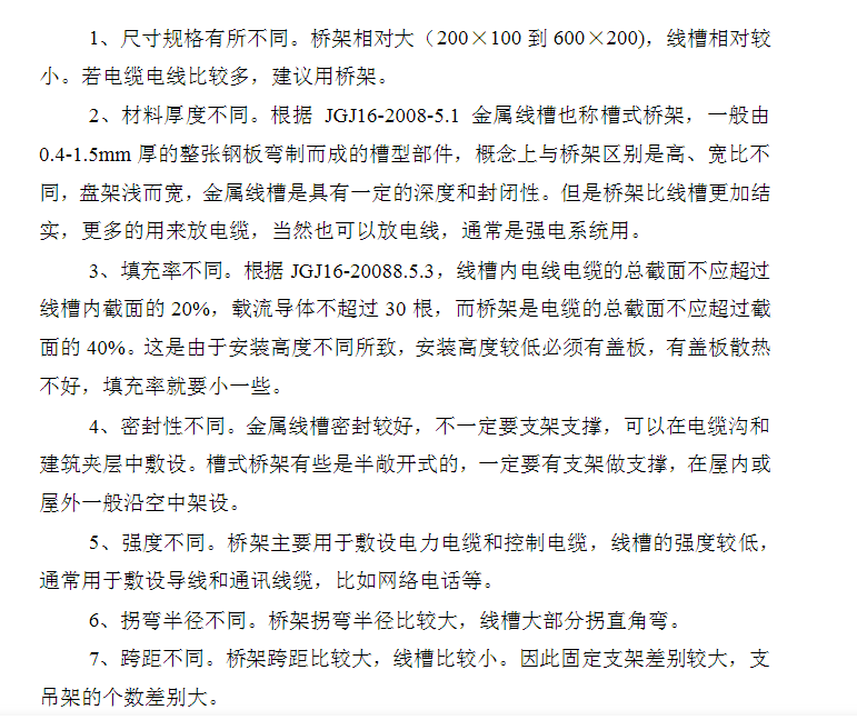

  • 橋架主要用于敷設電力電纜和控制電纜,線槽的強度較低,通常用于敷設導線和通訊線纜,比如網絡電話等。
    這里需要提到一個線槽的概念,很多人把橋架與線槽混為一體,認為功能大體相同,其實不然。
    橋架(CT)與線槽(MR,也有注標SR)存在很大的區別
    二者的區別就是:
    1. 尺寸規格有所不同;
    2. 材料厚度不同;
    3. 填充率不同;
    4. 密封性不同;
    5. 強度不同;
    6. 拐彎半徑不同;
    7. 跨距不同(橋架跨距比較大,
    8. 線槽比較小。因此固定支架差別較大,支吊架的個數差別大。);
    9. 支吊架間距不同:根據JGJ16-2008,線槽為不大于2m,橋架為1.5~3m。安裝方式不同:橋架有專門規范(詳見CECS31.91),而線槽無專門規范固定。
    10. 加蓋板問題:在CECS31《鋼制電纜橋架工程設計規范》中的定義為橋架是統稱,蓋板為附件,在JGJ16-20088.10.3提到過,橋架安裝高度不能滿足要求時,應加蓋板保護。也就是說橋架這個詞的定義是不含蓋板的。但在GB29415-2013《耐火電纜槽盒》中,線槽是含蓋板的,是線槽的一個整體。
