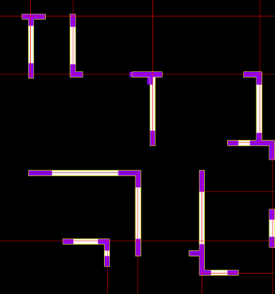

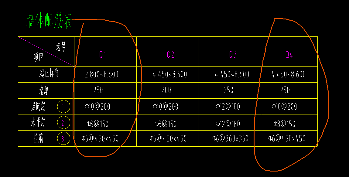

    圖內Q1和Q4 尺寸完全相同,軟件識別的時候總是把Q1全都識別成Q4,請問該怎么設置
    2020-11-28 21:55:01 補充
    識別成
    這一片本來都是Q1,可是軟件都識別成了Q4
    識別完后修改就好了,可以全部識別成占比較多的,然后選擇需要修改的,替換成正確的墻名稱就可以了。
    2020-11-29 09:21:28
  • 只能手動 修改了 。
