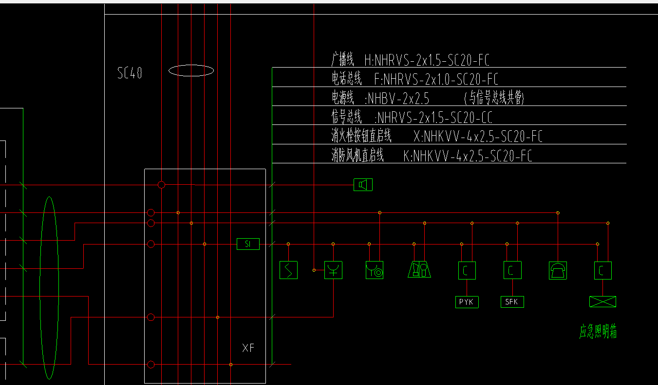

  • 各位老師這些豎向的干線也是走配管對嗎?
    配管
全部回答 (6) 首答僅用{{minutesHtml}}
  • 都是要有配管的。
    2020-11-27 17:52:45
  • 干線也是走配管
    2020-11-27 17:52:47
  • 具體要看圖紙平面設(shè)計,一般是走橋架的,水平的穿管
    2020-11-27 17:53:19
  • 對的呢,如果沒有橋架的話,具體要看設(shè)計
    首次提交 2020-11-27 17:54:12  最近修改2020-11-27 17:54:12 (修改過1次)
  • 沒有橋架的情況下,才配管。
    2020-11-27 18:33:49
  • 看平面圖及說明,豎向電井一般是橋架,沒有時才配管。
    2020-11-27 22:02:39
