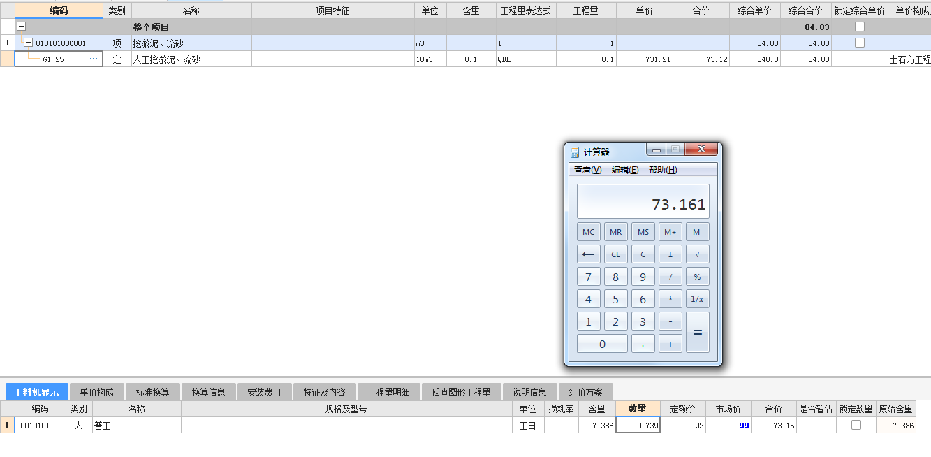

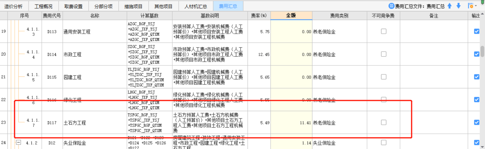

    8月份后湖北人工費調整至99,152,227,但是取費還是按照原價格取費,這樣是對的嗎,例如養老保險金是92*2.259*0.0549=11.41元,而不是99*2.259*0.0549=12.28,軟件這樣算對嗎,軟件后面的調差,只是調整了直接費,后面取費還是按照之前的取費,這樣是對的嗎湖北人工費
    養老保險金
    材料價差部分是不參與取費的
    這個在材料價差調整文件中應該就有相應的規定的

  • 湖北人工費價差只記取稅金不參與取費,人工費當然是按預算價也就是定額價取費
