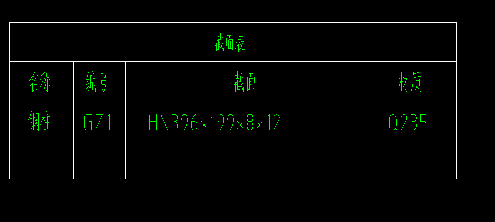

  • 鋼柱的重量要怎么計算,有公式嗎?
    如題
    2020-11-27 09:16:08 補充
    鋼柱重量比如這種工字型的
    出鋼材體積,按每立方米7.85噸計算。由于鋼柱形式多種多樣,所以沒有統一的公式。你舉例這種,用五金工具算出每米重量,然后乘以總長度計算。
