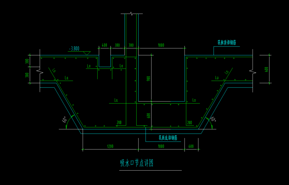

如圖所示請教各位大神,這種集水坑是怎么畫呢?或者換種構件在廣聯達中怎么畫?

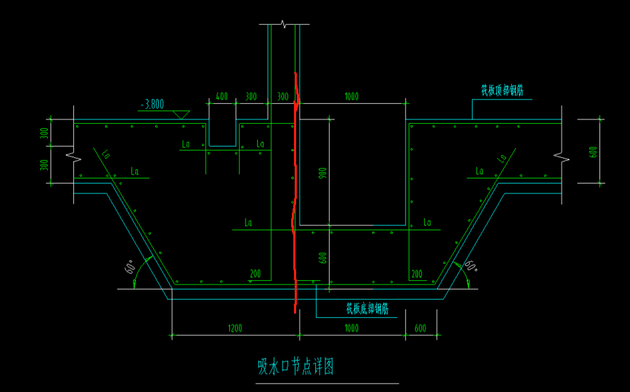

紅色分割線定義兩個集水坑,分割線上的構件是砌體墻。集水坑鋼筋布置如圖
