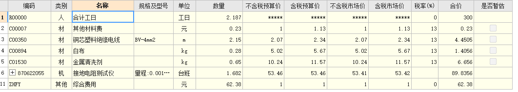

  • 電纜井接地需要套接地調(diào)試么? 分系統(tǒng)調(diào)試 接地系統(tǒng)測試 獨(dú)立接地裝置 ≤6根
    1.電纜井有接地角鋼需要套接地調(diào)試么?      如果套   分系統(tǒng)調(diào)試 接地系統(tǒng)測試 獨(dú)立接地裝置 ≤6根接地極   這個定額,光工日都2個多    怎么正確的給這個套定額工日
    2020-11-25 10:48:23 補(bǔ)充
    項目是,園區(qū)配電進(jìn)線,低壓,但是電纜井都比較大  3*1.6  或者是5.6*3的   井的四角有2.5米的角鋼打入地下
  • 電纜井不構(gòu)成接地系統(tǒng),太小了。即;電纜井接地算不上 分系統(tǒng),更算上 接地系統(tǒng)。
    2020-11-25 10:39:45
  • 不用,電纜井是整個項目的一部分,接地系統(tǒng)調(diào)試如果一個樓是獨(dú)立的則套一個接地網(wǎng)系統(tǒng)。如果這個樓又增加了人工接地極則需要再套獨(dú)立接地裝置系統(tǒng)調(diào)試項目。
    首次提交 2020-11-25 10:42:41  最近修改2020-11-25 10:42:41 (修改過1次)
  • 電纜井不能單獨(dú)套一個接地系統(tǒng)調(diào)試,應(yīng)該是這一組電纜井套一個接地接調(diào)試或者是套一個接地系統(tǒng)網(wǎng)調(diào)試。
    2020-11-25 10:52:19
