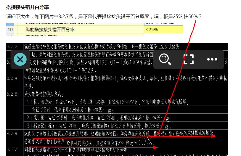

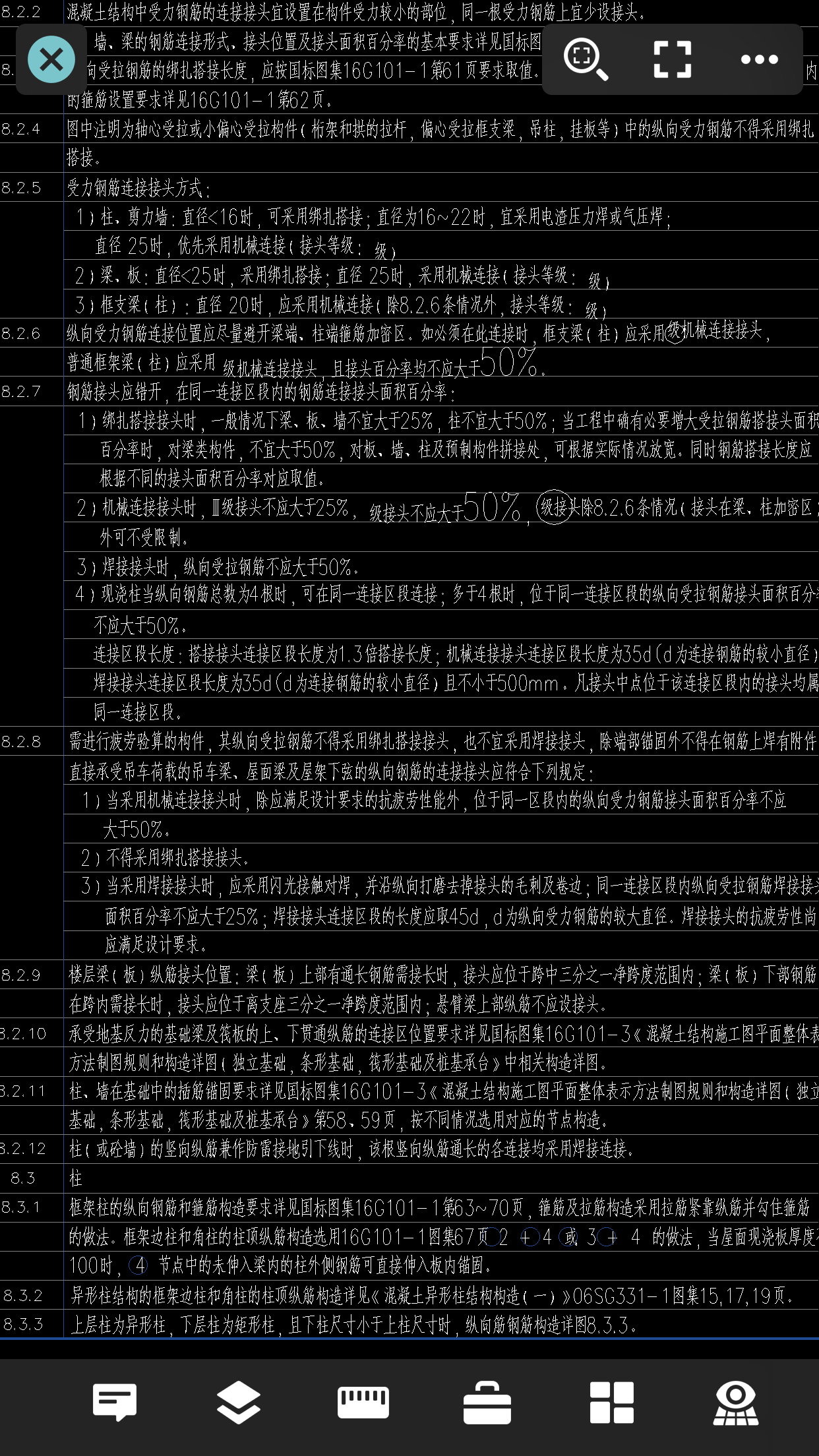

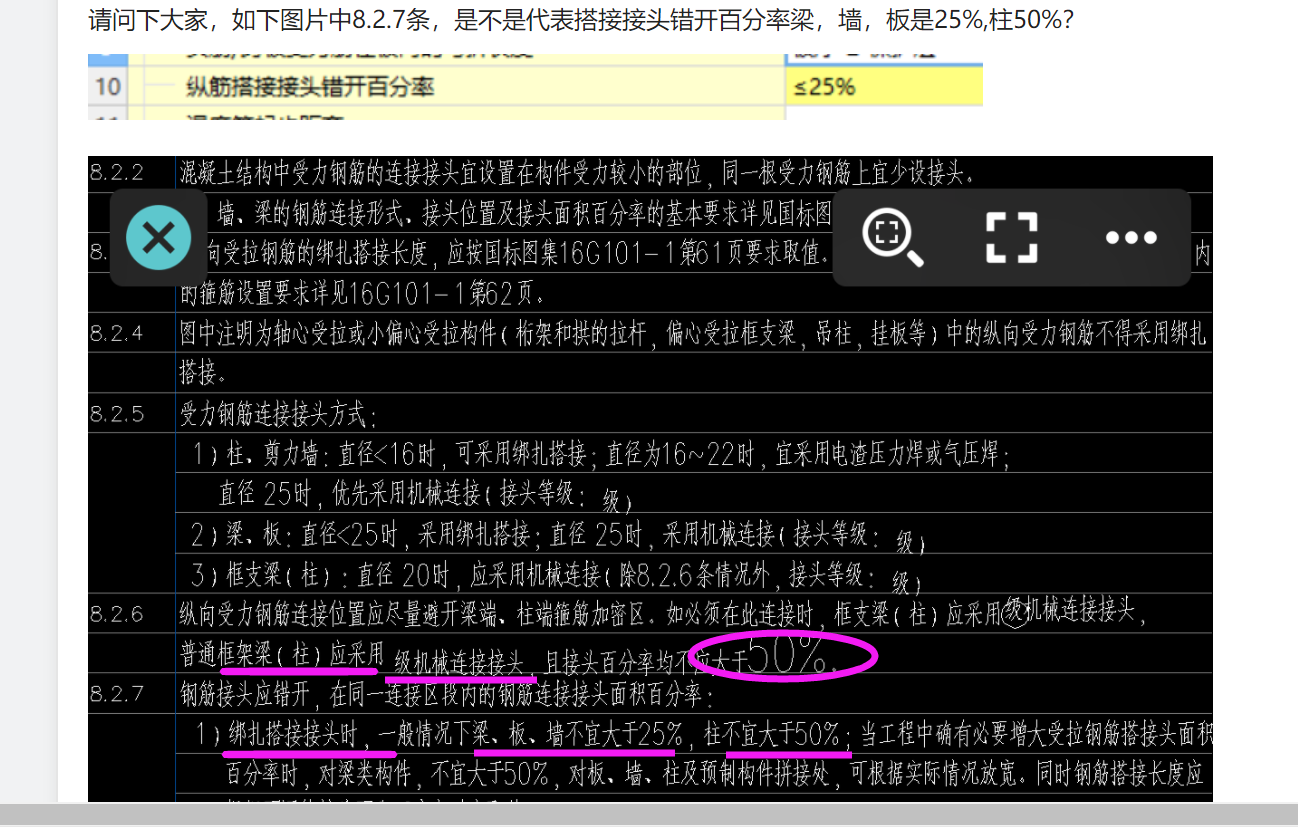

請問下大家,如下圖片中8.2.7條,是不是代表搭接接頭錯開百分率梁,墻,板是25%,柱50%?

2020-11-24 20:57:25
圖釘 專家
答題: 34153 被贊: 7249
答:梁板墻是錯開75%,柱是錯開50%。
2020-11-24 20:57:49
陳工 鉆石專家
答題: 202412 被贊: 47688
柱,50%
