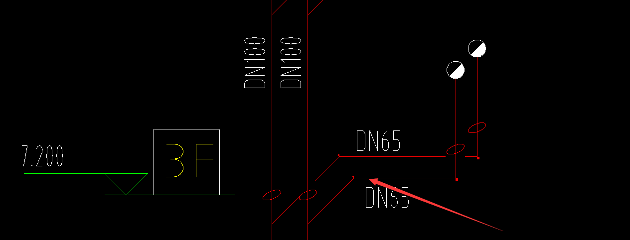

    豎向
    各位老師,這個(gè)是在三層的層底然后在上去的對(duì)嗎,然后后面的豎向長(zhǎng)度是0.5+1.1,假如是三層的層底梁底下0.5敷設(shè)的話(huà)

  • 這個(gè)應(yīng)該是在二層的頂板下面穿樓板上到三層的
    2020-11-24 16:49:44
  • 是的,管上面的圈圈表示穿樓板
    2020-11-24 16:51:32
  • 0.5+1.1+層的板厚
    2020-11-24 16:51:45
  • 是的,你的理解完全正確。
    2020-11-24 16:52:02
  • 不正確。梁底至三層地面是0.5米。才正確。
    2020-11-24 17:09:06
