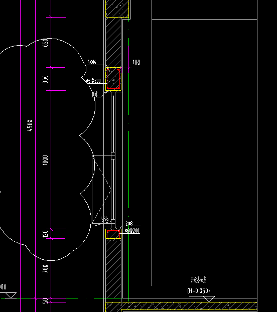

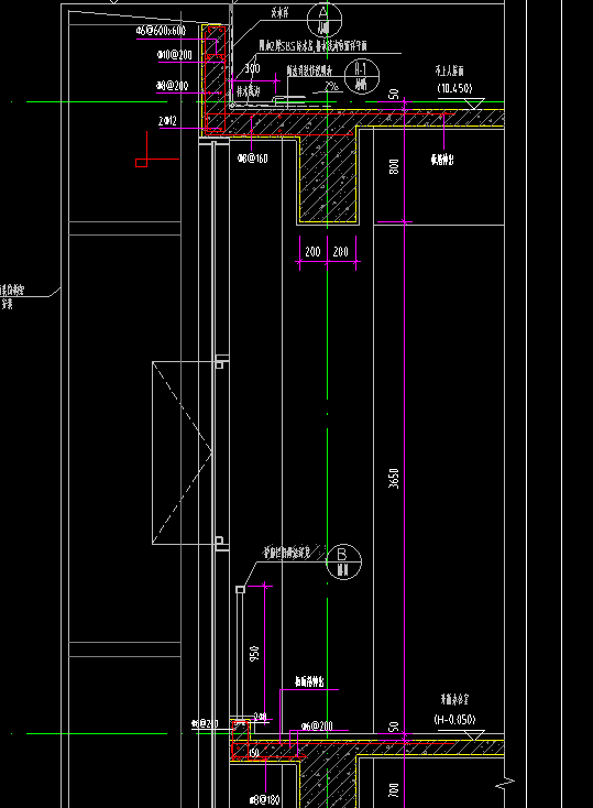

閃耀紅鐮 2020-11-24 11:43:04 | 廣東省 概算預算結算土建計量GTJ | 818查看 4回答
歡樂心中飛雪 鉆石專家
答題: 132789 被贊: 42046
上圖都是用過梁,如果是通長的,就用圈梁
下圖是欄板?板組合繪制的
2020-11-24 11:46:27
廣聯達用戶+1
答題: 111 被贊: 47
圈梁,挑檐,欄板總有一款適合你
2020-11-24 11:45:39
吳彥祖巴巴
答題: 63 被贊: 17
我一般都是用圈梁布置
2020-11-24 11:46:01
GXZ 鉆石專家
答題: 233224 被贊: 44294
分別布置砌體墻、門窗、圈梁、欄桿。
2020-11-24 11:46:13
