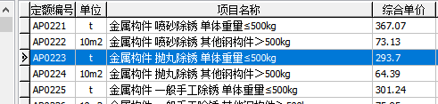

  • 單體重量是指一根鋼柱(鋼梁)嗎?用t計算,當所有重量大于500kg用面積計算?
    鋼柱
    是的,單體重量是指一根鋼柱(鋼梁)構件,小于等于500kg的計算重量,用t計算,套用 相應的 定額子目 。
    當單件重量大于500kg用面積計算 。套用相應的 定額子目 。
    2020-11-23 18:36:37
  • 就是一根、一件或者一個的意思。
    2020-11-23 18:04:25
  • 一根的重量
    2020-11-23 22:58:18
