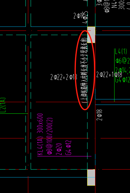

  • 上部縱筋伸入內跨長度不小于懸挑長度怎么設置?請截圖說明謝謝
    伸入
  • 例如,懸挑長度是2米,側內部的長度,最少也要2米長的。
    2020-11-23 11:14:14
  • 先判斷懸挑長度和LABE那個大,如果懸挑長度大,采用鋼筋編輯功能;如果LabE大,則不用設置。
    2020-11-23 11:22:09
  • 挑出的沒截圖,一般不用另外設置,軟件會按相應規范計算了
