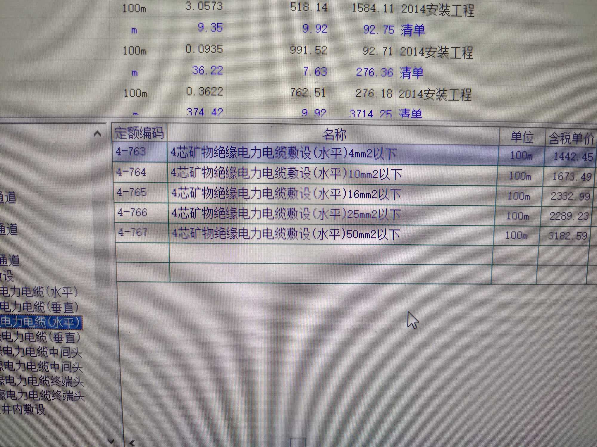

江蘇定額只有4芯50mm2以下的。

需要選擇單芯礦物電纜的相應子目。即;單芯150的礦物電纜(工程量×3)與單芯70的礦物電纜(工程量×2)。

請問NG-A-3×150+2×70電纜應如何套取定額?定額只有4芯50mm2以下的?是否借用并乘以多少的系數?
