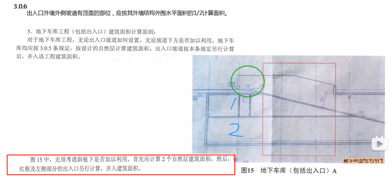

  • 請問老師,這個應該怎么理解啊,好糊涂啊
    下邊說的這句話,計算兩個自然層還有出口部分另行計算這都明白。     沒理解的地方是,什么叫然后紅框的部分另行計算呢,如果另行計算按照地下室的建筑面積計算規則計算嗎?     這句話里的先計算兩個自然層建筑面積,我想問下,按自然層計算,就是正常按照地下室的計算規則計算了對吧,那是不是算了兩個自然層就是包含了它所說的紅框的建筑面積,那還單算啥呢?如果在單算不就是重復計算了么。   或者我這個理解的不對,紅框另行計算的話,這紅框按照哪條計算規則考慮呢,也是按照地下室么? 重復計算

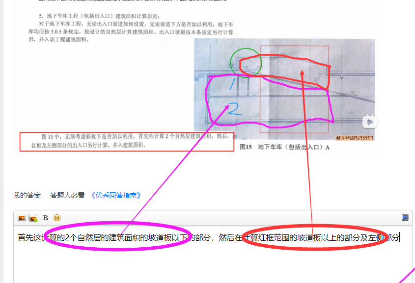

    首先這計算的2個自然層的建筑面積的坡道板以下的部分,然后在計算紅框范圍的坡道板以上的部分及左側部分
    面積計算
